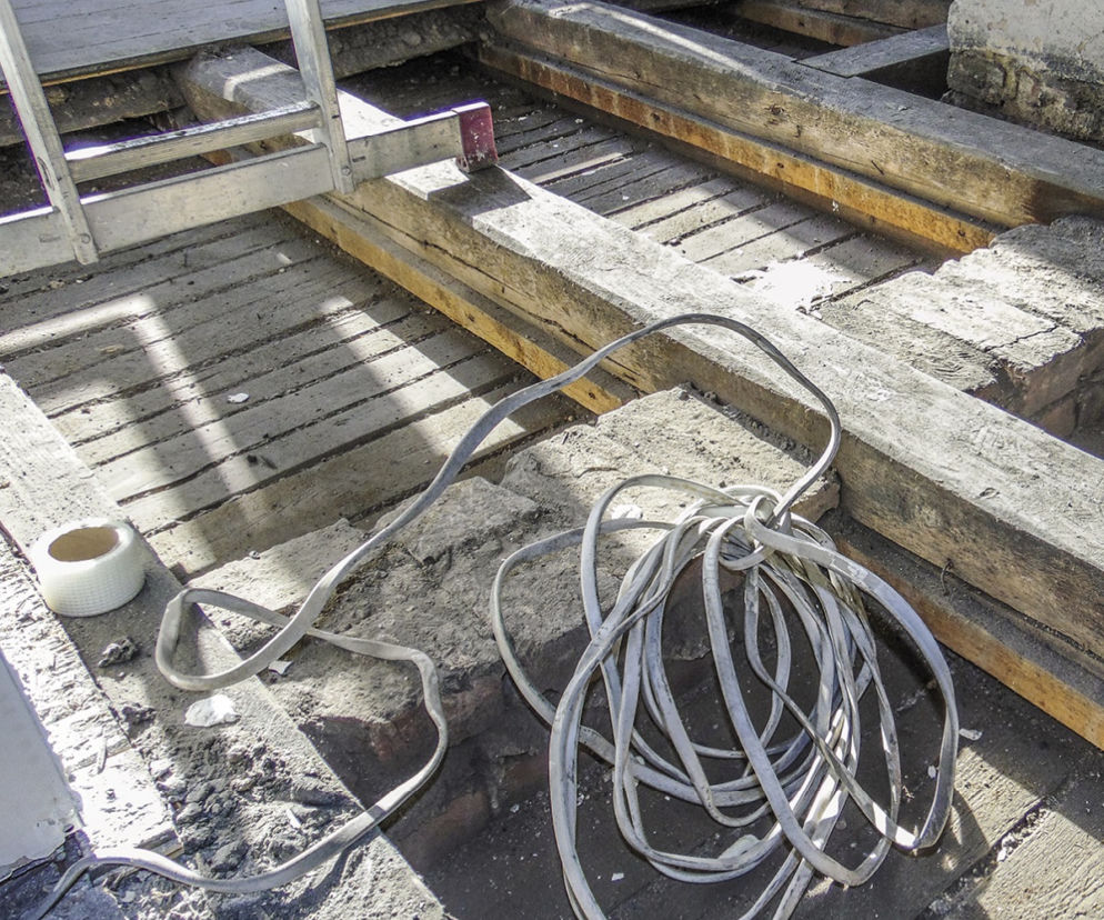

W belkowym stropie drewnianym zaprojektowanie i wycięcie otworu na schody jest z reguły łatwiejsze, głównie ze względu na proste prace rozbiórkowe oraz łatwe połączenie starych elementów z nowymi. Konstrukcja drewnianego stropu jest przeważnie dobrze widoczna i łatwo dostępna. Belki drewniane są rozstawione co 60-90 cm, więc aby wstawić wygodne schody, zazwyczaj konieczne jest zastąpienie fragmentu belki wymianem (drewnianym lub stalowym). Łączy się go z sąsiednimi belkami śrubami albo łącznikami stalowymi i obejmami. Nie trzeba prowadzić kłopotliwych prac spawalniczych ani betonowania. Jednak decydując się na otwór w stropie drewnianym, zawsze należy sprawdzić ogólny stan jego elementów i zwrócić uwagę na ich mocowanie w ścianach i ewentualną korozję biologiczną. Trzeba też ocenić nośność belek przejmujących obciążenia i w razie potrzeby wzmocnić je, na przykład wstawiając dodatkowe elementy stalowe (np. taśmy) lub zwiększając ich przekrój.
