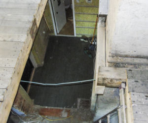

Schody zaplanowano obok komina. W najwęższym miejscu mają 82 cm szerokości. Do usunięcia były część drewnianej belki przy kominie i ściana działowa kondygnacji poniżej

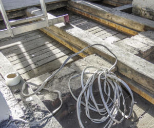

Obciążenie z przeciętej belki przekazano na belki sąsiednie za pomocą wymianów. Z jednej strony oparto je na dodatkowej nowej belce, z drugiej – na dwóch starych

Wymiany umieszczono w tej samej płaszczyźnie co belki nośne. Elementy połączono metalowymi łącznikami

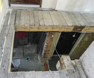

„Wiszący” fragment konstrukcji między kominem a schodami zabiegowymi podparto drewnianym słupkiem, który przytwierdzono do stropu poniżej. Nie wolno go mocować do działającego komina

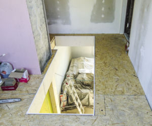

Otwór na schody w stropie  drewnianym
Otwór w stropie wykończono płytami gipsowo-kartonowymi

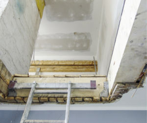

Otwór w starym stropie
Otwór wycinany w starym stropie często wymusza przearanżowanie znajdującej się pod nim przestrzeni. Trzeba tam bowiem zmieścić schody, którymi dostaniemy się na nowe poddasze
