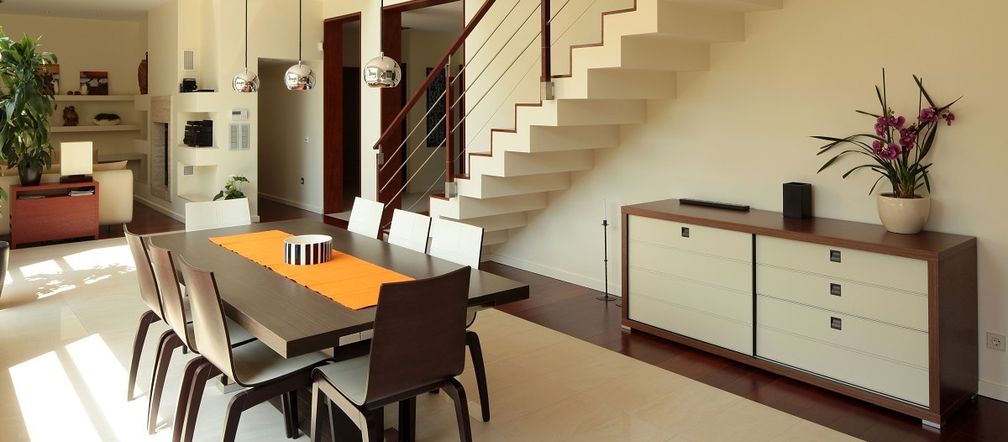

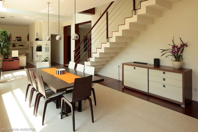

Schody wewnętrzne jednobiegowe
Schody proste jednobiegowe wbrew pozorom zabierają dużo miejsca, dlatego nie nadają się do niewielkich pomieszczeń. Ponieważ wchodzenie po schodach bez spocznika jest uciążliwe, mogą one łączyć tylko niskie kondygnacje – na przykład parter z antresolą, z której nie korzystamy zbyt często. Schody jednobiegowe powinny mieć nieparzystą liczbę stopni. Wynika to ze względów ergonomicznych – większość osób rozpoczyna wchodzenie i schodzenie prawą nogą. Nieparzysta liczba stopni zapobiega nieprzyjemnemu stąpnięciu, jakie nastąpiłoby, gdyby liczba stopni była parzysta. Ponieważ wszystkie stopnie są równej szerokości, można je wykończyć dowolnym materiałem. Nietrudno wybrać też balustrady i poręcze – prosty bieg sprawia, że nie muszą być one zagięte. Można więc skorzystać z oferty gotowych elementów, które są tańsze niż robione na wymiar. Niezależnie od sposobu wykończenia należą do schodów najtańszych.

Rodzaje schodów: schody jednobiegowe
Autor: Andrzej Szandomirski Schody proste jednobiegowe zabierają dużo miejsca; nie są zbyt wygodne w użytkowaniu, dlatego powinny łączyć niskie kondygnacje (np. schody na antresolę). Ich zaletą jest to, że można wykorzystać przestrzeń pod schodami umieszczając tam schowek lub wc
