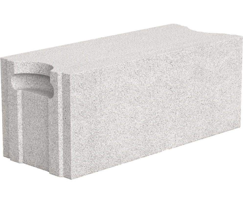

W obu projektach domów zarówno ściany zewnętrzne, jak i wewnętrzne konstrukcyjne są zaprojektowane z takich samych materiałów i mają grubość 24-25 cm. Dom z poddaszem, dzięki mniejszej powierzchni zabudowy, ma mniejszą powierzchnię ścian zewnętrznych. Różnica stanowi blisko 15%. Ale powierzchnia wewnętrznych ścian konstrukcyjnych jest już zbliżona. Przyglądając się kosztom, widzimy że za materiały trzeba zapłacić podobnie – niezależnie od wybranej technologii, choć beton komórkowy jest nieznacznie tańszy, później ceramika.
Przeczytaj też:
Silikaty i keramzytobeton są od nich droższe. Różnice widać wyraźniej w kosztach robocizny – najwyższe są dla ceramiki, nieco niższe dla silikatów, a najkorzystniejsze dla keramzytobetonu.
