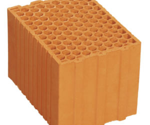

pustak z ceramiki poryzowanej
Ceramika poryzowana. Na 10 m 2 muru grubości 25 cm potrzeba: 109 pustaków i 0,15 m 3 zaprawy. Murowanie trwa około 12,5 godziny
Autor: Leier/ Materiały prasowe

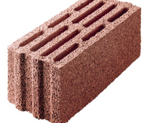

keramzytobeton
keramzytobeton
Keramzytobeton. Na 10 m 2 muru grubości 24 cm potrzeba: 82 pustaki i 0,4 m 3 zaprawy. Murowanie trwa około 10 godzin
Autor: Leca/ Materiały prasowe
