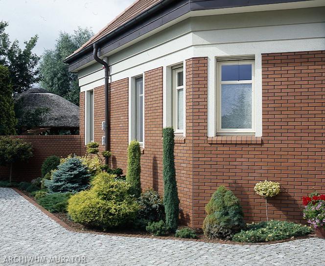

Cennik elewacji: ile kosztują płytki elewacyjne (cena za 1 m2)
Płytki klinkierowe to jeden z najczęściej stosowanych na elewacji materiałów okładzinowych. Klinkier jest twardy, odporny na czynniki atmosferyczne i bardzo trwały. Płytki klinkierowe elewacyjne oraz ręcznie formowane to bardzo atrakcyjny materiał. Wielkim powodzeniem cieszą się również płytki obcinane ze starych cegieł rozbiórkowych. W ofercie producentów galanterii z betonu także znajdziemy płytki elewacyjne naśladujące inne stosowane tu materiały Rozpiętość cenowa jest bardzo wielka. Duża różnica w cenie elewacji wykończonej płytkami jest zwłaszcza między płytkami produkowanymi maszynowo i ręcznie formowanymi.
  • Płytki klinkierowe - cena 80-150 zł
  • Płytki ręcznie formowane - cena 150-250 zł
  • Płytki rozbiórkowe - cena 70-170 zł
  • Płytki betonowe - cena 50-150 zł
  • Koszt ułożenia i zafugowania okładziny na elewacji - cena 100-150 zł
  • Klej do płytek – cena 5-10 zł
