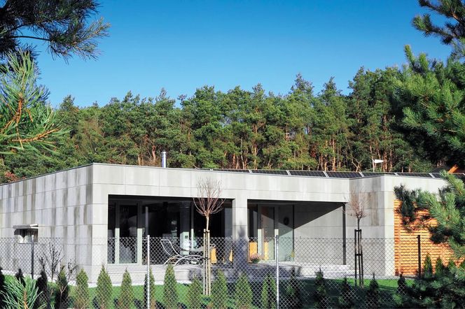

Dom autonomiczny - komfortowy i ekologiczny
Dzięki doświadczeniu, obserwacji i wcześniejszym próbom powstał odpowiedni projekt budowlany i wykonawczy. Udało się wybudować dom pasywny i autonomiczny, który jest w stanie zapewnić mieszkańcom najwyższy komfort. Własne źródło wody, własna oczyszczalnia ścieków oraz instalacja fotowoltaiczna gwarantują niezależność od zewnętrznych dostawców mediów i eksploatację budynku bez ponoszenia bieżących kosztów albo wydatne ich ograniczenie.
Podstawą konstrukcji budynku są drewno klejone oraz belki dwuteowe. Dwustronnie zamontowane łaty i kontrłaty z drewna klejonego skutecznie eliminują powstawanie mostków cieplnych. Zastosowano poszycie dwustronne z impregnowanej płyty OSB-3 oraz izolację termiczną o grubości 40 cm z piany poliuretanowej naniesionej metodą natryskową. Spadki na dachu zostały zaizolowane wełną mineralną.
Od wewnątrz ściany oraz sufity pokryto ogniochronną, podwójną płytą gipsowo-kartonową, a elewację wentylowaną zrobiono z płyty betonowej klejonej do stelaża nośnego.
Budynkiem zarządza centralny komputer. Steruje istotnymi funkcjami (wentylacją, ogrzewaniem, zamykaniem i otwieraniem okiennic, alarmem, system przeciwpożarowym, monitoringiem) na podstawie danych uzyskanych z kilkudziesięciu czujników i kamer. Dostęp do budynku umożliwia klucz elektroniczny.
Dom zapewnia mieszkańcom komfort dzięki utrzymywaniu stałej temperatury, wilgotności i jakości powietrza oraz bardzo wysokiego standardu bezpieczeństwa.
Nowoczesne technologie i materiały umożliwiają uczynienie domu pasywnego również autonomicznym. Rozwiązanie jest godne polecenia także w trosce o ekologiczną równowagę. Efektem jest dom, w którym przyjemnie się mieszka i jest się niezależnym!
