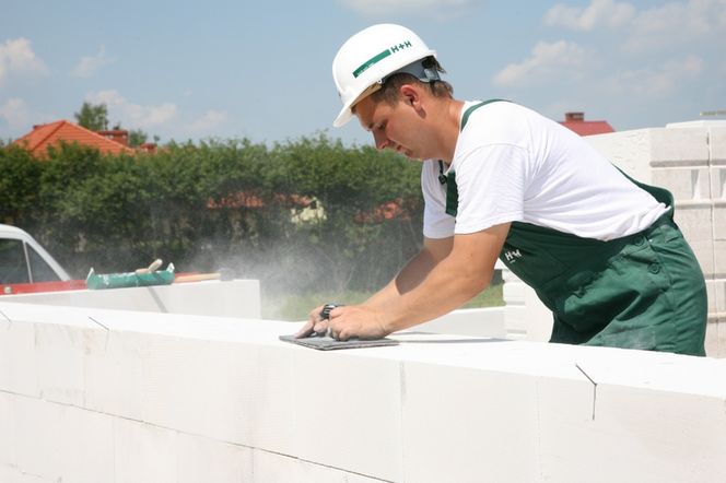

Beton komórkowy można murować z użyciem zaprawy cienkowarstwowej. Jest to murowanie na tzw. cienką spoinę. Taki sposób znacząco ogranicza ucieczkę ciepła poprzez spoiny, ponieważ ściana jest bardziej jednorodna niż przy murowaniu tradycyjną metodą. Łączenie bloczków na cienką spoinę jest do tego szybsze i dokładniejsze. Oszczędzamy także na zużytej zaprawie. Ponadto, zdecydowana większość wyrobów dostępnych na rynku posiada system pióro-wpust, który dodatkowo ułatwia pracę i pozwala całkowicie zrezygnować ze spoin pionowych.
