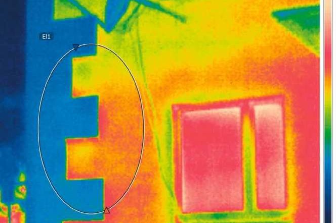

Badania termowizyjne
Autor: Grzegorz Wowro Mogą być robione w trakcie prac termomodernizacyjnych, na przykład gdy przerywa się je późną jesienią, bo spada temperatura powietrza. Efekt, jaki osiągnięto po dociepleniu jednej ściany (jej powierzchnia ma kolor niebieski, bo styropian zatrzymuje ciepło w murze), wydaje się spektakularny. Jednak trzeba spojrzeć na skalę temperatury na termogramie. Gdy na zewnątrz było 0oC, różnica temperatury na powierzchni ściany ocieplonej (kolor niebieski) i nieocieplonej (kolor żółty) wynosiła zaledwie 2,6oC. Efektem badania było zalecenie, aby podczas kontynuowania prac termomodernizacyjnych zwiększyć warstwę izolacyjną do przynajmniej 15 cm

Kamera termowizyjna rejestruje promieniowanie elektromagnetyczne z zakresu podczerwieni. Zamienia je przy tym na obraz widzialny. W efekcie możemy obejrzeć nasz dom w intensywnych kolorach tęczy. Te barwne plamy pozwalają się zorientować, które elementy budynku lub fragmenty ścian są ciepłe, a które zimne. Czerwone i pomarańczowe wskazują miejsca najcieplejsze, stanowiące zielone granice, którymi ciepło niepostrzeżenie opuszcza budynek. Im na zdjęciu więcej barw zimnych – zieleni, błękitów – tym większy powód do radości, ponieważ obraz taki oznacza, że ciepło nie wydostaje się poza budynek.
Termowizja pozwala więc precyzyjnie określić, które z przegród trzeba ocieplić, docieplić lub uszczelnić. Żeby jednak badanie termowizyjne mogło się udać, w budynku powinno być włączone ogrzewanie, a temperatura na zewnątrz domu powinna być możliwie najniższa.

Nie należy się sugerować samymi barwami obrazka termowizyjnego. Trzeba uwzględnić wartości liczbowe mierzonej temperatury oraz warunki, w których dokonano pomiaru. Na przykład gęste chmury są względnie ciepłe (zimą mają temperaturę o mniej więcej 3°C niższą niż powietrze), ich temperatura jest podobna do tej, którą ma powierzchnia gruntu. Natomiast bezchmurne niebo jest względnie zimne (zimą ma mniej więcej 25°C mniej niż powietrze), dlatego sprzyja powstawaniu efektu „cienia cieplnego”.  Na wynik badań termowizyjnych ma również wpływ kąt, pod jakim jest usytuowana kamera względem analizowanej powierzchni. Od tego kąta zależą wartości współczynników emisyjności e oraz odbicia r, które wprowadza się do oprogramowania kamery. Wraz ze zmniejszaniem kąta widzenia kamery zmniejsza się współczynnik emisyjności e i jednocześnie rośnie współczynnik odbicia r. Skutkiem jest to, że wraz ze zmniejszaniem kąta widzenia kamera w coraz większym stopniu widzi obraz termalny odbicia w obserwowanej powierzchni.
