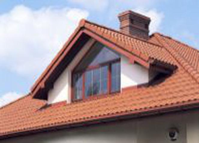

charakterystyka enenrgetyczna budynków
Autor: Baumit/ Materiały prasowe Świadectwo charakterystyki energetycznej budynku jest wymagane przy sprzedaży lub wynajmie budynku albo jego części

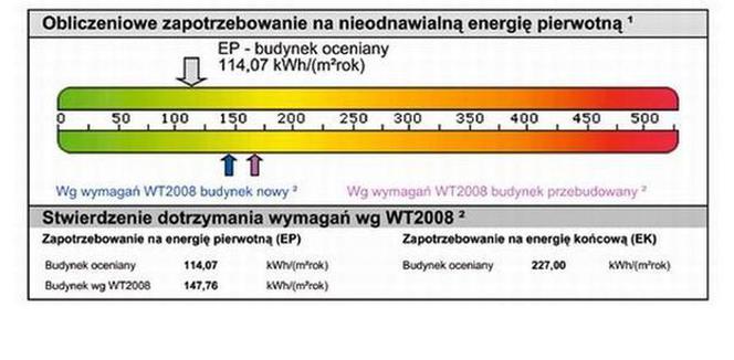

Autor: Ministerstwo Rozwoju i infrastruktury/ Materiały prasowe W świadectwie charakterystyki energetycznej znajduje się tak zwany suwak, czyli oś, na której oznacza się wielkość wskaźnika rocznego zapotrzebowania na nieodnawialną energię pierwotną Ep

  • Suwak energetyczny
Istotnym elementem świadectwa jest obrazowa wartość wskaźnika zapotrzebowania na energie pierwotną (EP) certyfikowanego obiektu, przedstawiona w formie tzw. suwaka. Wyraża ona obliczeniową wartość zapotrzebowania na nieodnawialną energię pierwotną niezbędną do ogrzewania, wentylacji, przygotowania ciepłej wody użytkowej oraz napędu urządzeń pomocniczych. Nie jest to jednak informacja, która w jakikolwiek sposób może przybliżyć nam rzeczywiste koszty eksploatacji budynku. Wartość przedstawiona na suwaku nie mówi nam wprost o energooszczędności lub energochłonności budynku. Jednak osiągnięcie odpowiednio niskiego wskaźnika EP jest jednym z warunków technicznych, które muszą spełniać budynki. Od 2014 r. obniżano wartość wskaźnika EP. Od 2021 r. nowo wznoszone domy muszą mieć ten wskaźnik nie większy niż 70 kWh/(m2.rok).

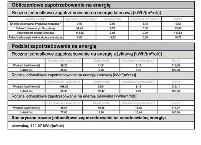

  • Dane szczegółowe
Świadectwa charakterystyki energetycznej budynku zawiera także dane dotyczących wielkości i przeznaczenia obiektu, jego konstrukcji, powierzchni, kubatury oraz opis instalacji zastosowanych w budynku.
Ważne są szczegółowe informacje dotyczące zapotrzebowania na energię użytkową, końcową i pierwotną, z podziałem na ogrzewanie i wentylację, ciepłą wodę, chłodzenie oraz oświetlenie wbudowane.  Dzięki procentowemu przedstawieniu zapotrzebowania na energię pierwotną, końcową i użytkową możemy dowiedzieć się, które elementy ogrzewania i wentylacji, instalacji ciepłej wody użytkowej i urządzeń pomocniczych są najbardziej energochłonne względem całego budynku. Pozwala to podjąć decyzję o działaniach zmierzających do ograniczenia zużycia energii, które mogą być wymienione w zaleceniach dotyczących opłacalnej ekonomicznie i wykonalnej technicznie poprawy charakterystyki energetycznej budynku (na końcu świadectwa).
Autor: sejm.gov.pl/ Materiały prasowe Część charakterystyki energetycznej budynku zawierająca wskaźniki zapotrzebowania na energię
