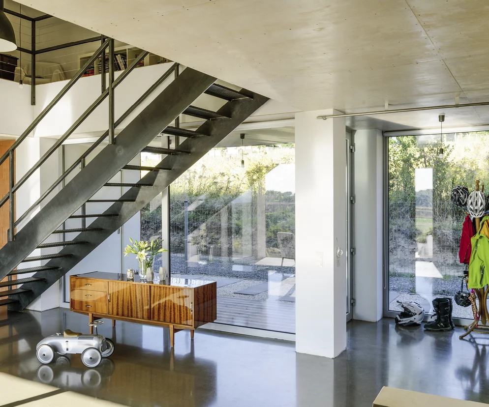

Autor: Tomasz Zakrzewski, projekt: Rafał Paszenda Nowoczesny przedsionek płynnie łączy się ze strefą wejścia przed domem i… strefą dzienną
Zdarza się, że w domowym holu jest troje, czworo, a nawet pięcioro drzwi prowadzących do strefy dziennej, salonu z jadalnią i kuchnią, do garażu, toalety dla gości, garderoby…
Do tego w holu często usytuowane są też schody. Można – pół żartem, pół serio – powiedzieć: im więcej drzwi w strefie wejścia, tym większy hol, a tym samym większy i także droższy dom. I to od rozmieszczenia drzwi, a więc de facto od przemyślenia komunikacji w strefie wejścia, proponuję zacząć projekt wnętrz domu.

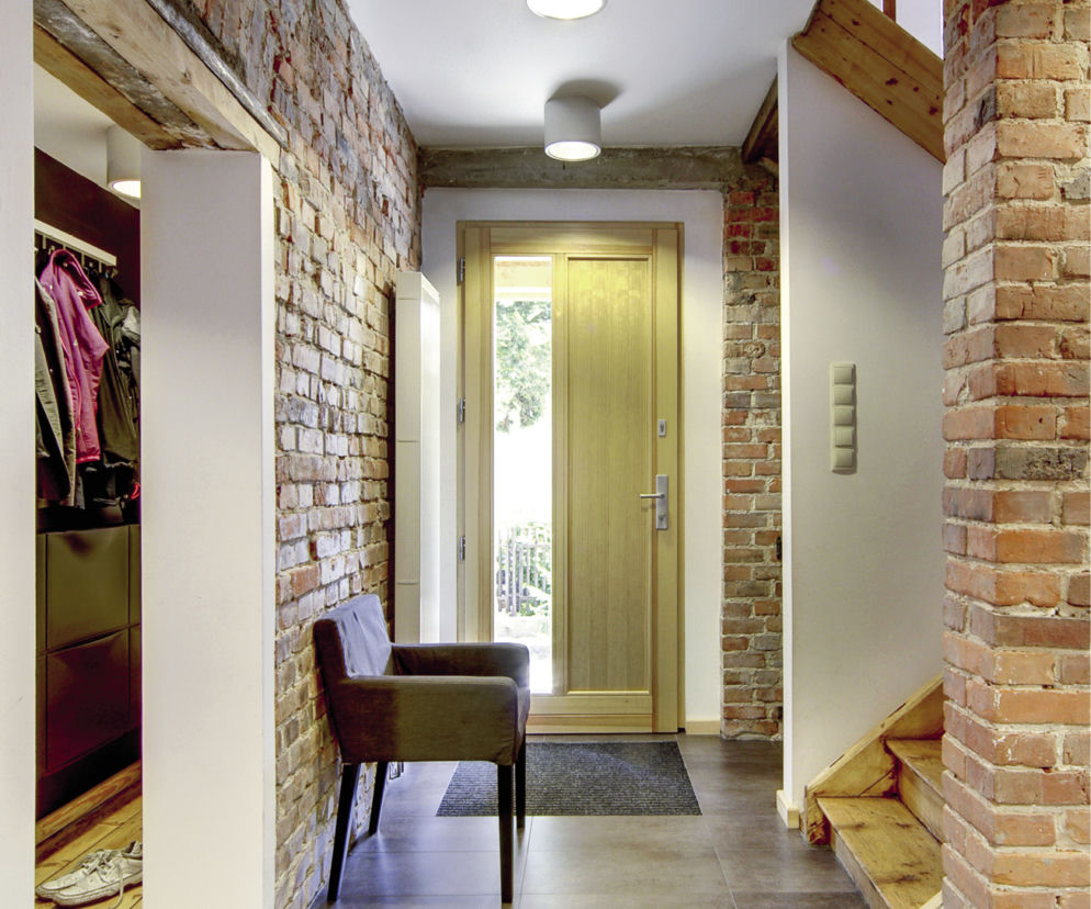

Obszerne, dobrze zorganizowane szafy czy garderoba pomieszczą poza odzieżą wierzchnią także buty, czapki, szale, okulary, a nawet torebki i walizki. W przeciwieństwie do wieszaków wolno stojących i ściennych pomogą też zachować porządek i ład w holu. Weźmy także pod uwagę, że płaszcze czy kurtki dłużej zachowują fason, gdy wieszamy je na szerokich wieszakach, tak zwanych ramiączkach, a nie na hakach czy haczykach. Niecierpliwym dostęp do szafy ułatwią zewnętrzne szuflady na drobiazgi. A jeśli w domu są dzieci, to dobrym pomysłem będzie zamocowanie w szafie nisko drążka na dziecięce kurtki i płaszczyki, by pociechy mogły same odwieszać swoje rzeczy. To nauczy je samodzielności i pomoże utrzymać porządek. Gdy dzieci podrosną, drążek trzeba po prostu przesunąć wyżej.
 W holu potrzebne będą jeszcze ławka czy fotel, na których można wygodnie przysiąść, by zmienić buty, oraz lustro, w którym obejrzymy się od stóp do głów.
