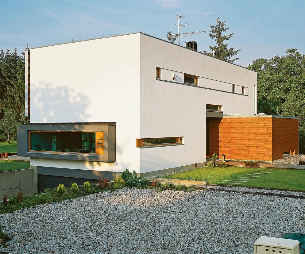

Dom przed i po ociepleniu
Autor: Archiwum serwisu Stary dom pani Karoliny został poddany termomodernizacji. Mury otulono styropianem grafitowym o współczynniku lambda = 0,033 W/(m·K). Jako wykończenie elewacji zastosowano tynk silikonowy. Prace ociepleniowe po części zostały przeprowadzone przez męża pani Karoliny, z pomocą jego taty, zaoszczędzono więc na robociźnie. Ekipa została wezwana do układania warstwy zbrojonej i tynku. Wizualnym dopełnieniem są wstawki imitujące drewno. Ożywiają nieco elewację, która ma dość dużą powierzchnię.
