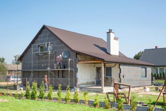

Termomodernizacja domu
Autor: Isover/ Materiały prasowe W ramach termomodernizacji często ociepla się też połacie dachowe od wewnątrz lub od zewnątrz
