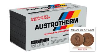

Autor: Piotr Mastalerz Do ocieplenia elewacji domu można wykorzystać biały lub grafitowy styropian fasadowy
W projektach gotowych Muratora są zaproponowane rozwiązania, które spełniają wymogi aktualnych warunków technicznych (WT 2021). W związku z tym w projektach jest zaproponowany styropian o średnim współczynniku przewodzenia ciepła λ – o lambdzie równej 0,038 W/(m·K). To jeden z najcieplejszych białych styropianów fasadowych. Na rynku znajdziemy wiele styropianów grafitowych, które są bardziej efektywne jako termoizolacja. Mają znacznie niższy współczynnik lambda – do 0,031 W/(m·K). Jest jednak również znaczna różnica w cenie styropianów białych i grafitowych, zależnie od lambdy. Zastosowanie lepiej izolującego styropianu da lepszy efekt cieplny. Można też ułożyć jego cieńszą warstwę.
Warto zdawać sobie sprawę, że cena styropianu do ocieplenia stanowi niewielki ułamek całości kosztów budowy domu. Żeby wykończyć elewację, trzeba jeszcze kupić klej, siatkę i zaprawę szpachlową oraz tynk cienkowarstwowy. Niemały koszt to również robocizna. Za prace związane z ociepleniem elewacji (od przyklejenia styropianu do ułożenia tynku) trzeba zapłacić około 100 zł/m².
Jako termoizolację ścian zewnętrznych domu używa się styropianu elewacyjnego. Powinien dobrze chronić przez ucieczką ciepła, nie musi mieć dużej wytrzymałości na ściskanie. Wystarczy EPS 70.
Do ocieplenia fundamentów używa się styropianu o znacznie mniejszej nasiąkliwości i zwiększonej wytrzymałości na ściskanie. Jest on oznaczony jako EPS 80-100, fundamentowy, aqua itp.
