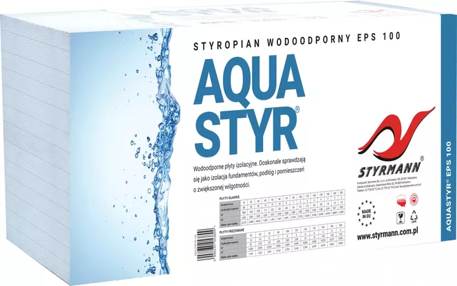

Styropian fundamentowy
Autor: Styrmann/ Materiały prasowe Producenci często w nazwie na opakowaniu informują, że jest to styropian wodoodporny, np. Aquastyr
