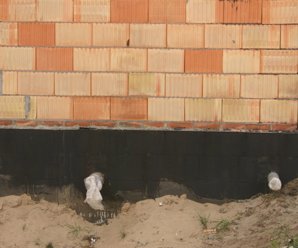

Odkopywanie fundamentów
Może się zdarzyć, że lokalna naprawa nie będzie możliwa i konieczne będzie kompleksowe odtworzenie powłok wodochronnych. A to wymaga odkopania całego budynku. Wykop trzeba wykonywać w sposób niezagrażający statyce domu. Fundamenty odkopuje się, gdy jest sucho. Pojawienie się wody gruntowej na poziomie posadowienia budynku znacznie skomplikuje sytuację. Można sobie z tym poradzić, robiąc na przykład zagłębienia odwadniające, które zbiorą ewentualną wodę pojawiającą się w wykopie, lub stosując igłofiltry. Jednak jest to utrudnienie, które może znacznie zwiększyć koszt robót i stopień ich skomplikowania.

Odbudowa izolacji pionowej
Do jej wykonywania nie wolno stosować tradycyjnych lepików, roztworów i emulsji asfaltowych, pap na osnowie tekturowej oraz folii z tworzyw sztucznych. Najłatwiejsze do użycia są materiały bezspoinowe – masy polimerowo-bitumiczne (tak zwane masy KMB) oraz mineralne szlamy uszczelniające (w zdecydowanej większości przypadków stosuje się szlamy elastyczne). Trzeba zwrócić uwagę przede wszystkim na dwie rzeczy:
  1. stan podłoża (równość, wilgotność, temperaturę);
  2. rodzaj wcześniej zastosowanych materiałów hydroizolacyjnych.
Jako że ściany fundamentowe najczęściej wykonywane są z elementów drobnowymiarowych (cegła, bloczek betonowy) lub betonu, zwykle nie ma problemów z równością podłoża. Zawsze jednak należy je oczyścić, usunąć stare powłoki hydroizolacyjne i w razie potrzeby naprawić spoiny. Jeśli ściana fundamentowa jest otynkowana, ale są na niej fragmenty słabe, spękane, to trzeba je skuć i uzupełnić ubytki, choć decyzja taka musi być podjęta indywidualnie (niektóre sytuacje wymuszają usunięcie tynków).
Izolacja pionowa a wilgotność podłoża
Większy problem może stanowić wilgotność podłoża, zwłaszcza jeżeli będziesz chciał położyć powłoki bitumiczne. Najlepiej skonsultować się z producentem stosowanego materiału, czy określona wilgotność podłoża w konkretnym przypadku pozwala na przeprowadzenie prac.
