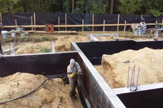

Szlamy mineralne
Autor: Saint Gobain Weber/ Materiały prasowe Elastyczne szlamy mineralne są przeznaczone do hydroizolacji fundamentów, piwnic, strefy cokołowej, tarasów, a nawet basenów
Elastyczne szlamy mineralne to nowoczesne materiały hydroizolacyjne. W ich składzie znajdziemy cement portlandzki szary lub biały, kruszywo mineralne o odpowiednim uziarnieniu, włókna oraz dodatki nadające im określone właściwości. Mogą to być specjalnie modyfikowane żywice, np. płynne polimery lub redyspergowalne żywice, i substancje hydrofobowe. Szlamy uszczelniające występują jako produkty jedno- lub dwuskładnikowe.
Można z nich wykonywać bezspoinowe powłoki hydroizolacyjne ław i ścian fundamentowych, piwnicznych oraz strefy cokołowej. Stosuje się je do robienia hydroizolacji podposadzkowych w warstwach podłogi na gruncie lub tarasu, a także izolacji w pomieszczeniach narażonych na zawilgocenie. Ze szlamów, zależnie od grubości warstwy, można wykonywać izolacje przeciwwilgociowe i przeciwwodne, także przy występowaniu wody napierającej - są wykorzystywane do uszczelniania basenów i innych zbiorników na wodę.
