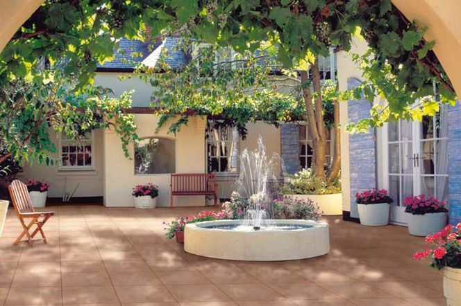

Płytki gresowe
Autor: Archiwum serwisu Bardzo popularne płytki gresowe są materiałem trudnym do wykonania posadzki – są mało nasiąkliwe, więc słabo wiążą z klejem
