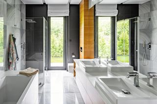

Na ściany i podłogę do wykończenia łazienki najczęściej wybieramy praktyczne płytki ceramiczne. Są trwałe, odporne na wilgoć, grzyby, pleśń, łatwe do utrzymania w czystości i nietoksyczne (z naturalnych materiałów). Podobne właściwości ma tylko kamień naturalny. To materiały wykończeniowe na lata. Jeśli lubimy zmieniać aranżację wnętrz, wybierzmy materiały, które nam to ułatwią, na przykład farby lub tapety wodoodporne.
Płytki ceramiczne do wykończenia łazienki
Płytki ceramiczne to jedna z najbardziej dostępnych okładzin ściennych. Ceny płytek zaczynają się już od kilkudziesięciu złotych za metr kwadratowy. Do tego trzeba dodać koszt kleju do płytek i fugi oraz robociznę.
Na ściany do łazienki nadają się wszystkie płytki ceramiczne. Parametry techniczne, takie jak odporność na ścieranie czy antypoślizgowość – ważne na posadzkach – na ścianach nie mają zastosowania. Do wykończenia ścian łazienki możemy wybrać nawet płytki śliskie, o nasiąkliwości powyżej 10% (grupy: A III dla płytek ciągnionych i B III dla prasowanych) oraz o I klasie ścieralności (przeznaczone na posadzki, po których chodzi się w miękkim domowym obuwiu lub boso). W łazience, w której posadzka nie jest narażona ani na ciężkie buty, ani na buty na obcasach, można sobie też pozwolić na mniej odporną na ścieranie szklaną mozaikę czy szklane płytki. Szkło barwione w masie lub lakierowane od spodu ma głębię i pięknie odbija światło.
Do nowoczesnych łazienek pasują też gresy o dużych formatach, klinkier, cotto. Do stylowych łazienek – glazura, klinkier, cotto. Są oczywiście wyjątki. Natomiast odeszliśmy już od obowiązującej jeszcze nie tak dawno zasady, że duże płytki układamy wyłącznie w dużych pomieszczeniach, a niewielkie – w małych. Ważniejsze jest, by dobrze przemyśleć projekt łazienki, tak żeby uniknąć przypadkowych podziałów ścian i konieczności przycinania wielu płytek, które jest nieestetyczne i nieekonomiczne.
Ważnym elementem jest także fuga, jej grubość i kolor. Powinna podkreślać urodę płytek, a nie z nimi konkurować. Najbardziej popularne i najłatwiejsze do zharmonizowania z płytkami są fugi w barwach neutralnych, w odcieniach szarości oraz czarne. Biel, chociaż też neutralna, jest uważana za niepraktyczną i jest stosowana bardzo rzadko. Warto jednak pamiętać, że w przypadku okładziny z transparentnej szklanej mozaiki to właśnie biała fuga jest niezastąpiona. Każdy inny kolor zmieni barwę szklanej mozaiki.

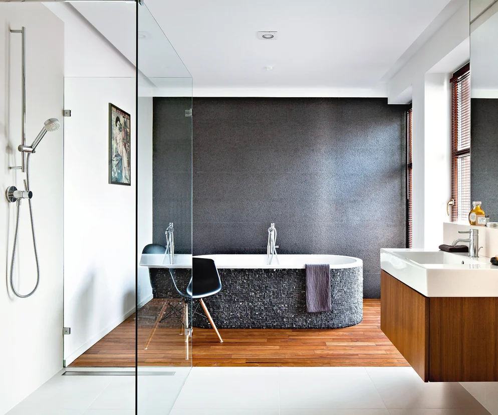

Łazienka w drewnie
W wykończeniu łazienki sprawdza się też ciepłe i przyjemne w dotyku drewno. Najlepiej olejowane. Olej, wnikając w pory drewna, dodatkowo zabezpiecza je i chroni przed wnikaniem wilgoci. Przy wyborze drewna najprościej jest kierować się całkowitym (objętościowym) współczynnikiem skurczu wyrażanym w procentach. Im niższy, tym drewno jest bardziej odporne na wilgoć. Do łazienek poleca się drewno o całkowitym współczynniku skurczu poniżej 10%. Przykładowe współczynniki skurczu:
  • merbau 9%,
  • tek, iroko, jatoba, doussie – 9,5%,
  • lapacho – 12,5% (tyle co dąb).
Ważne jest również, by przed zakupem sprawdzić wilgotność drewna – powinna wynosić 7-10%. Drewno o takiej właśnie wilgotności będzie się mniej rozsychało pod wpływem zmian temperatury lub wilgotności w łazience. Drewniane okładziny są efektowne także na ścianach w łazience, rzecz jasna w miejscach, które nie są zalewane wodą.

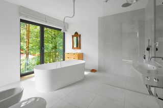

Okładziny ze szkła do wykończenia łazienki
Są efektowne, wyglądają lekko, ulotnie. Kolorowe (lakierowane od spodu) całkowicie zmienią charakter wnętrza łazienki. Secesja lubowała się w szkle piaskowanym w bogate wzory. Teraz raczej stosuje się tafle szkła podklejone folią z nadrukowanym deseniem. Znów łazienka będzie zupełnie inna. Szkło można dodatkowo podświetlać i uzyskać w ten sposób płaszczyznę świecącą łagodnym, rozproszonym światłem. I to także na podłodze i suficie. Jeżeli zastosujemy system umożliwiający zmianę koloru światła, możemy zmieniać nastrój łazienki jak obrazki w kalejdoskopie. Do wyboru mamy także szklane pustaki. Właściwie użyte mogą być bardzo efektowne.
Wykonanie i montaż szklanych elementów architektury wnętrz najlepiej powierzyć firmie specjalistycznej. Na końcowy efekt wpływa precyzja wykonania. Wszystkie elementy powinny być idealnie spasowane. Projektując, trzeba też zwrócić uwagę, czy tafle szkła nie są za duże, by wnieść je do mieszkania czy domu.

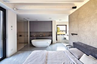

Na ściany i posadzki w łazience zalewane wodą doskonale nadaje się wytrzymały i odporny impregnowany beton. Można nim wykończyć nawet kabinę prysznicową. Z betonu możemy zamówić także blaty, umywalki, wanny. To pozwala funkcjonalnie wykorzystać każdy centymetr, co jest zaletą szczególnie w małych wnętrzach.
Przeczytaj też:
Warto zestawiać elementy nie tylko w różnych barwach i odcieniach betonu, ale też matowe czy fakturalne z tymi z połyskiem. Do wyboru są także gotowe umywalki o różnych kształtach, rozmiarach i wykończeniu – matowym z widocznymi drobnymi porami lub polerowane, z połyskiem. Posłużą wiele lat, a ewentualne uszkodzenia łatwo naprawić. To jednak zadanie dla specjalisty.
