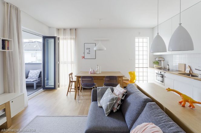

Autor: Marcin Grabowiecki, projekt: TATEMONO, stylizacja: Karolina Klepacka W dobrze doświetlonym salonie pomalowanym farbą matową powstaje miły nastrój z rozproszonym światłem
Ściany i sufity najczęściej malujemy farbami matowymi. Dlaczego? Bo tworzą one piękne wymalowania o delikatnym, szlachetnym wyrazie. Powierzchnie nimi pokryte pięknie rozpraszają światło i wprowadzają do wnętrz łagodny, miły nastrój. Farby matowe tworzą wymalowania w kolorach nieco pastelowych, mocne kolory mają głębię, ale są nieco rozmyte bielą. Jasne barwy w wydaniu matowym wyglądają bardziej subtelnie i elegancko niż te połyskliwe.
