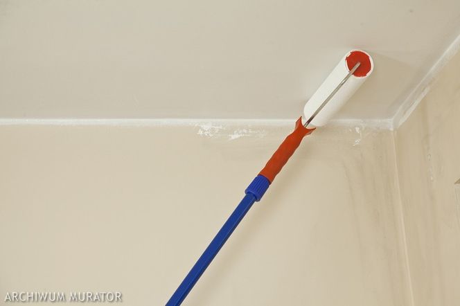

Jak pomalować sufit bez smug?
Zacznij malować sufit od ściany, w której znajduje się największy otwór okienny. Grunt lub farbę podkładową nakłada się równolegle do kierunku padania światła z największego okna.
Pierwszą warstwę farby nawierzchniowej nanosi się w poprzek już wykonanego wymalowania wstępnego, a drugą warstwę – równolegle do kierunku padania światła.
Do malowania sufitu wybierz farbę matową. Przesuwaj wałek równoległymi pasami, prostopadle do ściany z oknem. Podczas malowania sufitu pamiętajmy, że pasy muszą na siebie sporo zachodzić. Do pierwszego malowania sufitu farba nie powinna być zbyt gęsta.
Gdy pierwsza warstwa dobrze wyschnie, możesz malować sufit drugi raz. Drugą warstwę farby nanoś na sufit w przeciwnym kierunku niż pierwszą.

  8. Aby móc z łatwością sięgać sufitów i wysokich partii ścian, trzeba używać kija teleskopowego.
