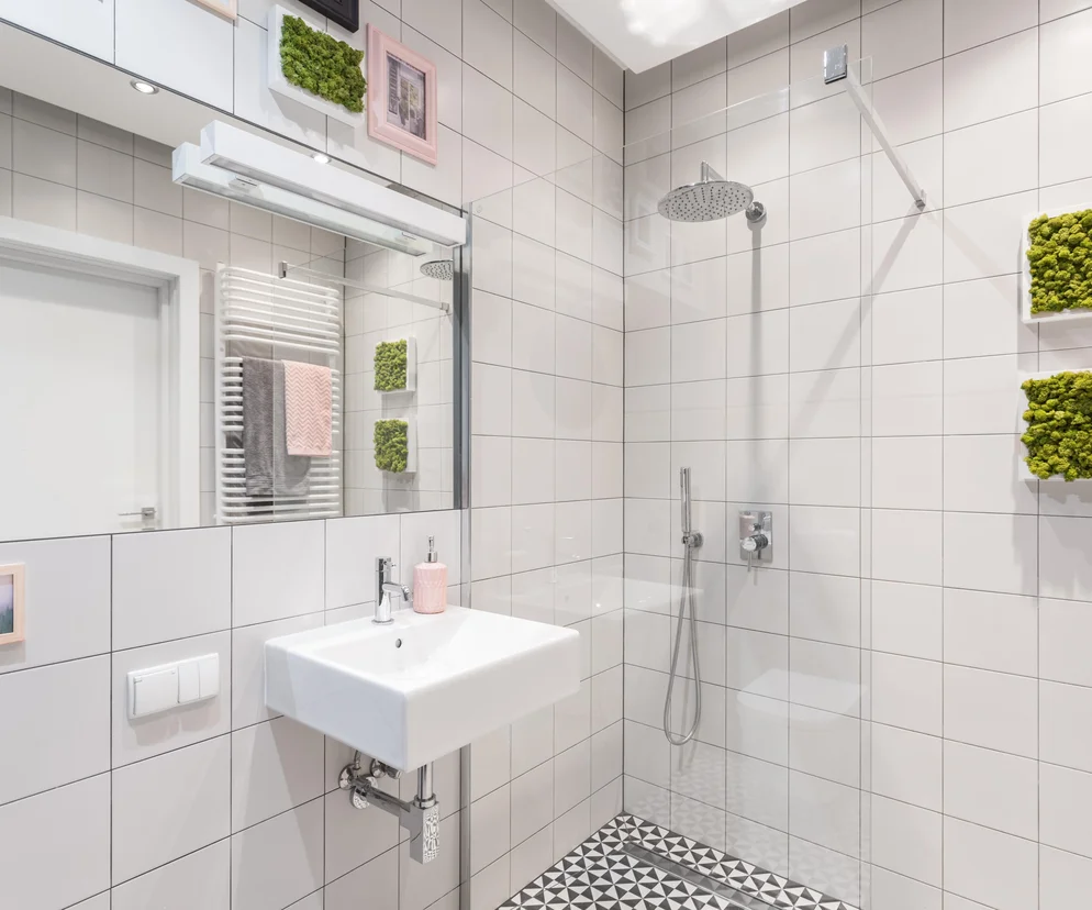

Deszczownica przywodzi na myśl tropikalną kąpiel w strugach deszczu. Zamontowana pod sufitem lub na ścianie leje wodę szerokim strumieniem o drobnych, wąskich strużkach. Deszczownica może być podłączona do baterii prysznicowej zamiast klasycznej słuchawki – połączona z nią wężem i przymocowana do drążka lub panelu prysznicowego albo połączona baterią na sztywno rurą poprowadzoną pod tynkiem. Wtedy widoczne są tylko głowica deszczownicy oraz uchwyt mocujący ją do ściany lub sufitu.
Jeśli zależy nam na bardziej nowoczesnym wyglądzie prysznica i ukryciu połączeń, warto się zdecydować na montaż deszczownicy podtynkowej – ze sztywną rurą zamiast węża, będącą jednocześnie jej uchwytem. Jedynym widocznym elementem jest wówczas głowica prysznicowa oraz uchwyt, który mocuje się do ściany lub sufitu.
W sprzedaży są dostępne deszczownice zintegrowane z baterią mieszaczową lub panelem prysznicowym oraz mające wężyki przyłączeniowe umożliwiające podłączenie ich do osobno wybranej baterii. Do deszczownicy podtynkowej trzeba dokupić baterię podtynkową z przełącznikiem strumienia wody. Najlepiej tego samego producenta, aby mieć pewność, że będą idealnie do siebie pasowały i w rezultacie działały bez zarzutu.
Jeśli decyzję o montażu deszczownicy podejmie się na wczesnym etapie prac wykończeniowych i odpowiednio dostosuje instalację doprowadzającą wodę, można wybrać model deszczownicy do zabudowy w specjalnie wzmocnionym suficie podwieszanym.
