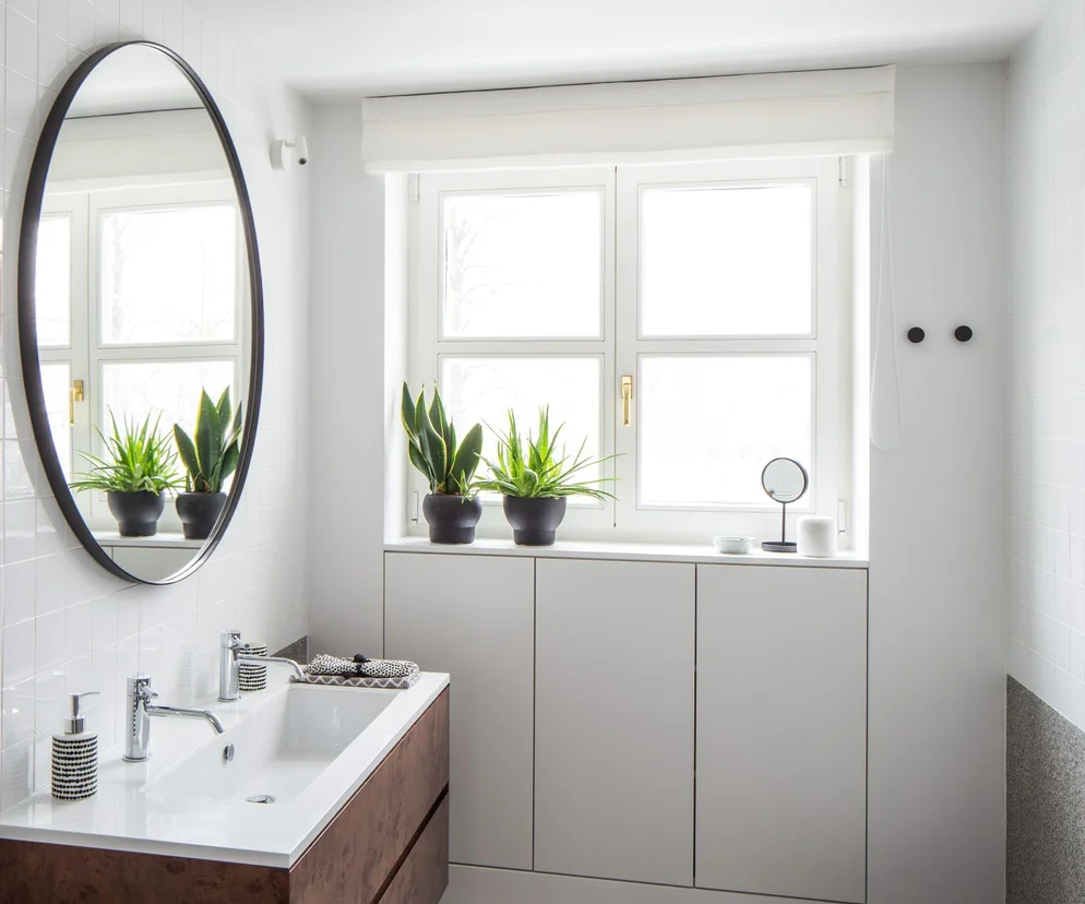

Autor: Mariusz Bykowski Lustro można przykleić do każej ściany, niezależnie od rodzaju wykończenia
Montaż lustra między płytkami
Montowanie luster pomiędzy płytkami nie jest już tak popularnym sposobem jak kiedyś. Z kilku powodów. Po pierwsze, gdy lustro się znudzi lub uszkodzi i trzeba je wymienić, nowe musi mieć identyczny kształt i wymiary. Przy tym rozwiązaniu trudno zastosować lustro o nietypowym kształcie, na przykład okrągłe lub owalne.
Podłoże pod lustro musi być równe, suche i czyste. Nie może pylić, więc jeśli takie zjawisko występuje nawet po odkurzeniu, konieczne jest pomalowanie miejsca pod lustro preparatem gruntującym wzmacniającym podłoże.
Do klejenia luster można użyć silikonu, powinien to być jednak silikon neutralny, ponieważ silikony octowe, podobnie zresztą jak kleje mineralne zawierające cement, mogą powodować czarne przebarwienia na spodzie lustra, widoczne od frontu. Lustro można też przymocować klejem typu MS polimer, najlepiej transparentnym.
Czasem grubość płytek jest tak duża, że trudno zlicować lustro z ich płaszczyzną. Nie wolno nakładać zbyt dużo kleju, bo lustro może się w nim zapaść. Dlatego fachowcy przyklejają najpierw podkładki z płytek szklanych i dopiero, gdy te mocno przywrą do podłoża, naklejają lustro.

Jak zamontować lustro na płytkach?
Przed rozpoczęciem prac trzeba umyć ścianę, by usunąć z niej tłuszcz. Polecamy użyć do tego acetonu technicznego lub innego środka odtłuszczającego oraz miękkiej ściereczki. Warto też odtłuścić spód lustra, przemywając go benzyną ekstrakcyjną.
  1. Na taśmę. Lustra o wymiarach nie większych niż 70 x 70 cm i grubości do 4 mm można mocować przy użyciu taśmy dwustronnie przylepnej. Musi to jednak być taśma specjalnie do tego przeznaczona, aby utrzymała lustro i nie spowodowała przebarwień jego błyszczącej powłoki. Specjalne taśmy do luster wykonane są z pianki polietylenowej powlekanej super mocnym klejem akrylowym. Nie szkodzi im woda, wilgoć ani też zmiany temperatury. Dobrze trzymają się powierzchni gładkich. Nie są natomiast polecane do podłoży chropowatych.
  2. Na klej. Gdy obawiasz się, że podłoże jest zbyt chropowate i taśma nie utrzyma dużego lustra, możesz zamocować je na klej. Lustro klei się na silikon neutralny lub transparentny klej MS Polimer. Klej nanosi się pasami, można też rozsmarować go po spodniej stronie lustra, używając do tego plastikowej szpachelki. Warto przedtem nakleić na ścianę pasy taśmy dwustronnie przylepnej. Będzie ona utrzymywać lustro na miejscu, dopóki klej nie „złapie”.
