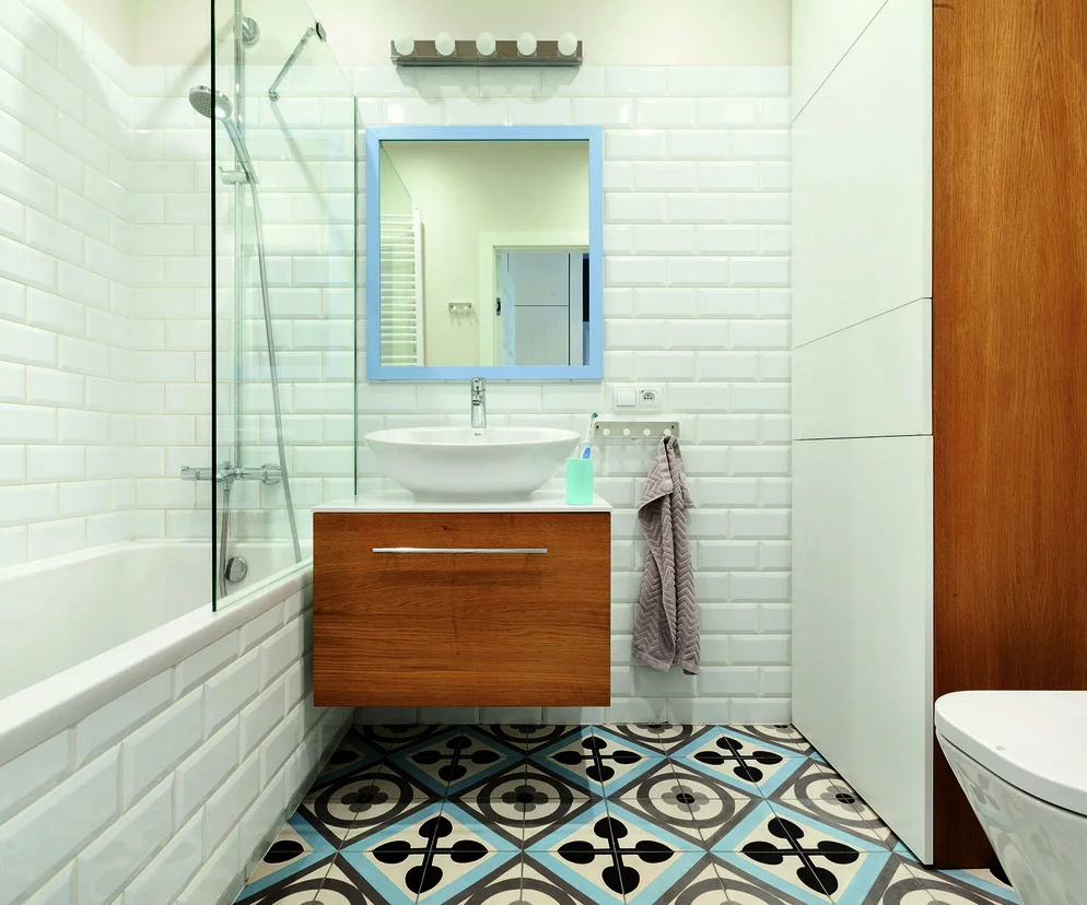

Prysznic czy wanna w małej łazience?
Panuje przekonanie, że w niewielkiej łazience nie powinno być wanny. Warto jednak pamiętać, że połączenie funkcji prysznica i wanny wcale nie jest trudne. Wtedy nie musimy iść na kompromis i rezygnować z długich kąpieli czy szybkich pryszniców. Wystarczy zamontować baterię trójfunkcyjną, która pozwoli na ustawienie miejsca przepływu wody. Może to być zarówno prysznic, jak i deszczownica lub wylewka wannowa.
Dodatkowo na wannie montuje się parawan, który ochroni łazienkę przed zalewaniem. Te dwa rozwiązania pozwalają na wykonanie funkcjonalnego rozwiązania 2 w 1 – wanna i prysznic. Warto pamiętać, że wanna nie sprawdzi się w łazienkach, z których będą korzystać osoby starsze lub mające problem z poruszaniem się. Wtedy najlepiej wybrać prysznic bez brodzika.

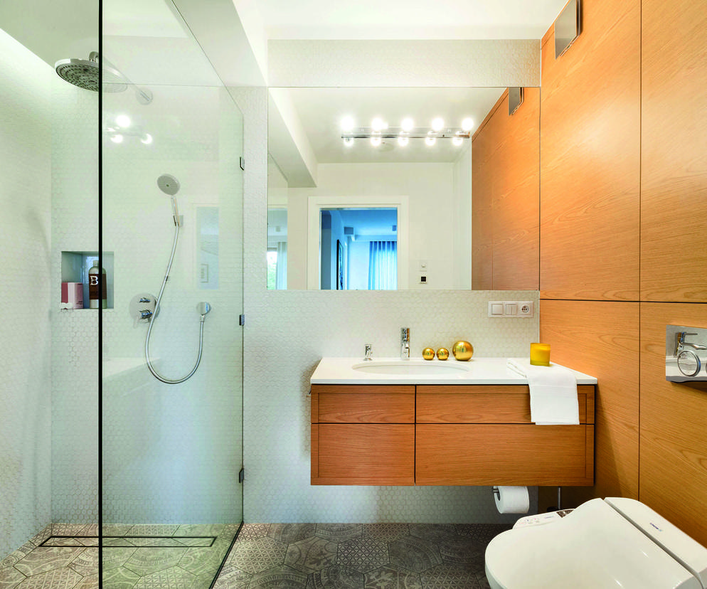

Układ funkcjonalny w łazience – najważniejsze zasady
Czasem przestrzeń zmusza nas do zastosowania pewnych rozwiązań, jednak powinniśmy starać się trzymać zasad, dzięki którym użytkowanie łazienki będzie wygodne, a pomieszczenie zyska wizualnie. W mniejszych łazienkach przestrzeń powinna być wykorzystana maksymalnie. Zaprojektowanie dużej łazienki lub pokoju kąpielowego bywa trudniejsze. Mamy wtedy wiele rozwiązań funkcjonalnych, a to czasem generuje problemy z podziałem na strefy i ich logicznym rozdzieleniem.
Od czego zacząć planowanie łazienki? Na początku należy przede wszystkim pamiętać o podzieleniu jej na podstawowe strefy funkcjonalne.
  • Strefa kąpielowa. Znajduje się tu wanna lub prysznic, miejsce do powieszenia ręczników, postawienia mydeł i szamponów. Należy pamiętać, aby przed wanną było nieco przestrzeni, która pozwoli na swobodne wejście do wanny i wyjście z niej, wytarcie się ręcznikiem czy wykąpanie dziecka. W strefie prysznicowej baterię prysznicową (mieszacz) powinniśmy montować na wysokości około 110 cm – jest to optymalna wysokość dla osoby dorosłej, która pozwoli na swobodne włączanie i wyłączanie wody. Deszczownica nie powinna być zawieszona niżej niż 230 cm – nie może znajdować się tuż nad głową, ponieważ nie spełni wtedy swojej funkcji. Musimy zachować odległość od niej do czubka głowy min. 40 cm. Wybierając miejsce na kabinę prysznicową, trzeba pamiętać, by pozostawić przestrzeń na otwarcie drzwi kabiny. Z kolei w przypadku prysznica walk-in ważne jest, by szyba prysznicowa miała odpowiednią długość. Zabezpieczamy wtedy inne elementy łazienki przed zachlapywaniem. Przyjmuje się, że wystarczająca powinna być szyba o długości od 90 cm. W przypadku wanny wysokość liczona od podłogi do jej górnej krawędzi nie powinna być większa niż 60 cm. Wyższa krawędź utrudni wchodzenie do wanny i wychodzenie z niej.
  • Strefa umywalkowa, czyli przestrzeń z umywalką, blatem i szafką podumywalkową, w której znajdzie się miejsce na przedmioty, które chcemy zabrać z widoku. Warto tu też zaplanować część blatu roboczego. Bardzo ważnym elementem jest lustro powieszone nad umywalką. Im większe, tym lepszy efekt wizualny uzyskamy. To szczególnie ważne w przypadku małych łazienek, bo w ten sposób powiększamy optycznie przestrzeń. W okolicach lustra powinniśmy zadbać o dodatkowe oświetlenie, które precyzyjnie oświetli naszą twarz i obszar blatu roboczego. Warto pamiętać, aby wokół umywalki było nieco wolnego miejsca. Można wtedy swobodnie z niej korzystać. Zakłada się, że powinno to być 70-80 cm na boki, licząc od środka umywalki.
  • W strefie umywalkowej umieszcza się również gniazda elektryczne. Powinny być co najmniej dwa, jednak przy większej rodzinie warto pomyśleć nawet o trzech – na podłączenie szczoteczek elektrycznych, maszynki do golenia, suszarki itp. Gniazda muszą spełniać normy i być w standardzie min. IP 44 (gniazda bryzgoszczelne). Zgodnie z obowiązującymi normami powinny być umieszczone na wysokości około 110 cm od posadzki.
  • Strefa sanitarna, to miejsce na miskę ustępową i bidet. Ta strefa powinna być w miarę możliwości schowana. Możemy ją umiejscowić na ścianach po lewej lub prawej stronie od wejścia i nieco oddalić od umywalki. Na wprost wejścia lepiej zlokalizować umywalkę, prysznic lub wannę. Wtedy, wchodząc do pomieszczenia, widzimy elementy wyposażenia, które wizualnie wyglądają lepiej niż miska ustępowa lub bidet.

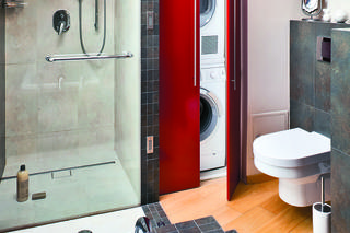

Jak schować pralkę w małej łazience?
Jeżeli jest taka możliwość, najlepiej ulokować pralkę w oddzielnym pomieszczeniu. Pozwoli to zaoszczędzić przestrzeń w łazience. Gdy jednak jest to niemożliwe, najwygodniej umieścić ją pod blatem w strefie umywalkowej, zwracając uwagę na kierunek otwierania drzwiczek pralki. Warto wtedy też przeznaczyć jedną z szuflad w szafce podumywalkowej na wysuwane kargo na brudne ubrania. Nie będzie wówczas potrzebny dodatkowy kosz, który zajmuje sporo przestrzeni. Pralkę można także ustawić w kuchni lub w korytarzu, na przykład w szafie.
