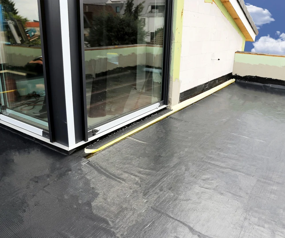

Ponieważ na balkonie najczęściej są układane płytki ceramiczne, bardzo wygodnym rozwiązaniem jest zastosowanie szlamu mineralnego (izolacji mineralnej) jako uszczelnienia podpłytkowego. Szlam mineralny to cementowa zaprawa uszczelniająca wzbogacona polimerami. Tworzy ona powłokę, która ma właściwości hydroizolacyjne. Może być jednoskładnikowa w postaci suchej mieszanki, którą rozrabia się wodą. Są też zaprawy dwuskładnikowe, w skład których wchodzi mieszanka cementowa oraz płynna żywica polimerowa. Przed ułożeniem trzeba je połączyć w odpowiedniej proporcji i wymieszać. Zależnie od produktu przed aplikacją może być wymagane zagruntowanie podłoża na balkonie.
Hydroizolacja balkonu ze szlamów uszczelniających
Szlamy mineralne popularność zawdzięczają dobrym właściwościom hydroizolacyjnym, łatwości nakładania oraz dobrej przyczepności do podłoża i do płytek ceramicznych. Szlamy tworzą powłoki elastyczne, które są odporne na cykle zamarzania i rozmarzania. Zachowują elastyczność nawet w bardzo niskich temperaturach. Potrafią mostkować rysy o szerokości do 1 mm. Niektóre szlamy można nakładać na wilgotne podłoże na balkonie. Są też szlamy szybkowiążące. Zatem to produkty do wykorzystania, gdy spieszymy się z wykończeniem domu i balkonu.

Nakładanie szlamu
Szlamy nakłada się pacą metalową, pędzlem lub wałkiem. Zawsze trzeba to zrobić w dwóch cienkich warstwach. Jeśli pierwszą nałożymy, prowadząc pacę lub pędzel po podłożu równoległe do ściany domu, to drugą trzeba rozprowadzać w kierunku prostopadłym względem tej ściany. Przerwa między nakładaniem kolejnych warstw wynosi 2-4 godziny. Po wyschnięciu powłoka na balkonie powinna mieć grubość 2 mm. Włókna polimerowe w zaprawie tworzą gęstą siatkę wzmacniającą warstwą hydroizolacyjną. Płytki ceramiczne na balkonie można nakładać po 10-12 godzinach od aplikacji szlamu, bezpośrednio na niego.
Narożnik balkonu: hydroizolacja
Autor: materiały prasowe Atlas Narożnik między ścianą domu i balkonem musi być uszczelniony za pomocą specjalnej taśmy wklejonej w szlam.
Uszczelnienie pod cokołem
W narożniku między płytą balkonu a ścianą trzeba w szlam wkleić taśmę uszczelniającą. Taśma powinna być z obu stron pokryta szlamem. Podczas układania płytek ceramicznych poziomą trzeba dosunąć blisko do ściany albo wsunąć w podcięcie wykonane w termoizolacji. Między ścianę a płytki trzeba wsunąć sznur dylatacyjny. Na dole ściany przykleja się pionowo rząd wąskich płytek tworzących cokół na balkonie. Narożnik cokołu i poziomej okładziny balkonu trzeba uszczelnić materiałem trwale elastycznym, który przeniesie naprężenia termiczne i ruchy okładziny z nich wynikające. Sprawdzą się tu kleje-uszczelniacze lub masy do wykonywania dylatacji.
