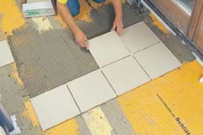

Hydroizolacja balkonu
Autor: Krzysztof Zasuwik Zamiast tradycyjnej izolacji podpłytkowej można zastosować matę drenującą z tworzywa sztucznego. Układa się ją na warstwie zaprawy i w nią wciska, zanim ta zdąży związać
Naprawa hydroizolacji balkonu
Usunięcie starej posadzki to okazja do naprawienia tego, co jest ukryte pod nią. Powinna się tam znajdować hydroizolacja podpłytkowa – warstwa, która chroni podkład cementowy przed wodą mogącą przeciekać przez pęknięcia i inne nieszczelności okładziny. W starych balkonach przeważnie brak takiej izolacji. Do wykonania hydroizolacji podpłytkowej najkorzystniej jest zastosować tak zwaną mikrozaprawę uszczelniającą. Można później układać kafelki bezpośrednio na niej. Masę taką rozprowadza się w dwóch warstwach. Każda powinna mieć grubość około 1 mm. Pamiętaj, że po nałożeniu pierwszej, a zanim naniesiesz drugą warstwę wzdłuż dylatacji oraz w naroża między balkonem a ścianami wkleja się taśmę zbrojącą.
Naprawa podkładu podłogowego na balkonie
Koniecznie trzeba więc też skontrolować, czy podkład nie jest popękany i czy nie odspaja się od betonowej płyty. Jeśli tak jest, będzie wymagał naprawy lub wymiany. Podkład remontuje się prosto: rysy, pęknięcia i ubytki czyści się, gruntuje i wypełnia zaprawą renowacyjną. Gdy podkład w wielu miejscach odspaja się od płyty, trzeba go usunąć i wykonać nowy, a na nim ułożyć hydroizolację podpłytkową.
