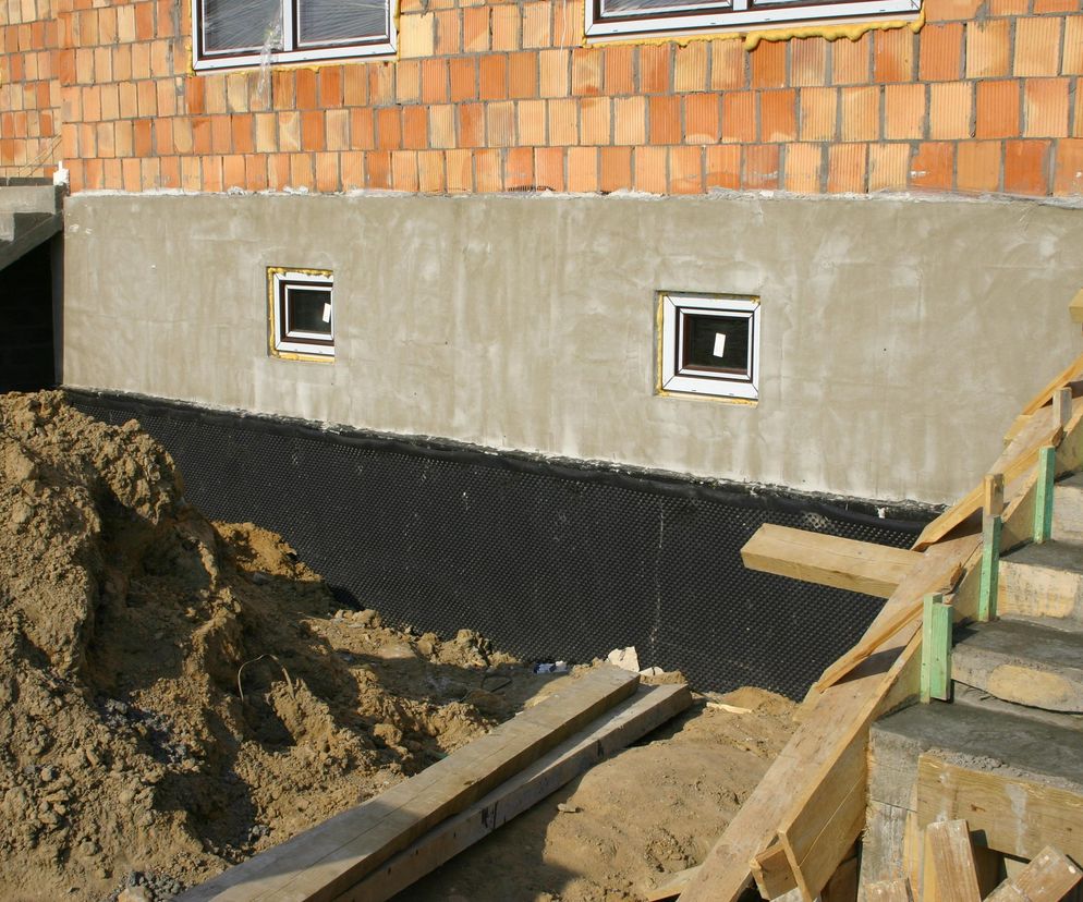

Hydroizolacja ścian piwnicy - pozioma i pionowa
Hydroizolację układamy dopiero po całkowitym związaniu betonu w ławach. Piwnicę zabezpieczamy przed podciąganiem wilgoci, układając izolację poziomą na ławach fundamentowych i pod podłogą na gruncie oraz izolację pionową na ścianach zewnętrznych od strony gruntu. Izolacja pozioma oraz pionowa powinny szczelnie łączyć się ze sobą, gdyż miejsca styku są najbardziej narażone na fuszerki wykonawcze, co skutkuje potem wnikaniem wilgoci.
Izolację poziomą z papy bitumicznej układamy na 10-centymetrowy zakład, a folię hydroizolacyjną na zakład 20-centymetrowy. Styk izolacji podłogi i ławy fundamentowej, mimo ich ciągłego połączenia, korzystnie jest wzmocnić dodatkowym ciągłym pasem papy na tkaninie technicznej (o szerokości około 30 cm). Izolacja pionowa ściany musi być wyprowadzona co najmniej 30 cm powyżej poziomu terenu i powinna łączyć się z drugą izolacją poziomą ściany, którą układa się pod stropem parteru.
Z czego zrobić hydroizolację piwnicy
Najpopularniejszymi materiałami do izolacji poziomych są materiały rolowe: papy bitumiczne – w tym te specjalnie przeznaczone do kontaktu z gruntem, na osnowie poliestrowej – nie stosujemy na fundamenty pap na osnowie tekturowej i szklanej lub odpowiednio grube folie hydroizolacyjne z polietylenu (PE) i polichlorku winylu (PCW) – nie używamy zwykłej, czarnej, cienkiej folii budowlanej, która łatwo się dziurawi. Materiały rolowe łatwo zniszczyć w czasie zginania.
Aby nie układać papy pod kątem i nie narażać jej na pękanie, wykonuje się trójkątne odboje ze styropianu lub wyobla się krawędzie ław za pomocą zaprawy. Powierzchnia ław pod izolację powinna być oczyszczona z piasku i zagruntowana bitumicznym środkiem gruntującym. Boki ścian murowanych przed położeniem izolacji pionowej należy pokryć tynkiem wyrównawczym nazywanym rapówką.
Do lekkich izolacji pionowych ścian piwnicy oraz fundamentów w gruntach przepuszczalnych stosuje się najczęściej masy bitumiczne, które rozprowadza się pędzlem po ławach fundamentowych oraz ścianach, lub grubopowłokowe masy bitumiczne nakładane za pomocą szpachli. Na rynku są dostępne masy bitumiczne rozpuszczalnikowe i dyspersje wodne. W gruntach gorzej przepuszczalnych ściany są zagrożone wodą opadową, która odpływa dość wolno. Dlatego oprócz drenażu stosujemy wzmocnioną bądź ciężką izolację z dwóch lub trzech warstw pap asfaltowych zgrzewalnych.
