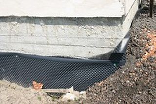

Jak prawidłowo wykonać izolację pionową krok po kroku?
Przygotowanie fundamentowych ścian do izolacji to kluczowy krok. Na początek trzeba zadbać o usunięcie zanieczyszczeń, takich jak kurz, tłuszcz i ostre krawędzie. Konieczne jest także wyrównanie wszelkich nierówności oraz uzupełnienie braków, a narożniki należy zaokrąglić odpowiednią zaprawą.
Następnym etapem jest gruntowanie, które wzmacnia przyczepność izolacji do powierzchni. Grunt, na przykład polimerowo-bitumiczny, aplikujemy pędzlem, wałkiem czy za pomocą natrysku.
Po wyschnięciu gruntu, przechodzimy do nakładania pierwszej warstwy masy hydroizolacyjnej, takiej jak bitumiczna. Sposób aplikacji — pędzel, wałek, paca lub natrysk — dobieramy w zależności od rodzaju używanej masy.
  • na styku ławy ze ścianą fundamentową konieczne jest utworzenie wyoblenia z masy szpachlowej lub specjalnej masy do faset,
  • po wyschnięciu pierwszej warstwy i wykonaniu wyobleń, aplikujemy kolejną warstwę izolacji,
  • zazwyczaj robimy to w sposób krzyżowy lub pionowy, aby zapewnić odpowiednie krycie i grubość.
  • w przypadku ciężkiej izolacji przeciwwodnej, pierwsza warstwa może być wzmocniona siatką z włókna szklanego albo włókniną poliestrową,
  • gdy używamy materiałów termoizolacyjnych, takich jak płyty styropianowe, montujemy je po całkowitym wyschnięciu izolacji.
Jak zabezpieczyć izolację pionową przed uszkodzeniami mechanicznymi?
Do ochrony izolacji pionowej przed uszkodzeniami mechanicznymi często wykorzystuje się folie kubełkowe. Te specjalistyczne folie gwarantują zabezpieczenie podczas zasypywania wykopów oraz wykonywania prac wykończeniowych. Dzięki swoim wypukłym elementom tworzą przestrzeń wentylacyjną, która skutecznie odprowadza wilgoć z zaizolowanej powierzchni i chroni przed osiadaniem gruntu. Zapewnia to efektywną ochronę dla izolacji pionowej fundamentów, w tym też ław fundamentowych. Dodatkowo, materiały termoizolacyjne zwiększają ochronę mechaniczną.
