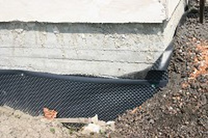

Izolacje pionowe i poziome ścian
Pionowa. Chroni ściany piwnic przed wilgocią, wodą gruntową i opadową przesączającą się w gruncie przy ścianie. Powinna wystawać 30 cm ponad powierzchnię terenu.
Choć izolowanie ścian piwnic kojarzy się przede wszystkim z zabezpieczaniem ich pionowej powierzchni, to nie jest ona wystarczająca, aby piwnice i ściany domu ponad poziomem terenu były suche: konieczne jest jeszcze ułożenie w ścianach izolacji poziomej.Pozioma. Chroni ściany przed kapilarnym podciąganiem wody. Układa się ją najczęściej w dwóch miejscach: na ławach fundamentowych i w ścianach piwnic pod stropem. Jeśli strop znajduje się poniżej powierzchni terenu, dodatkowo izolację układa się 30 cm nad poziomem terenu, czyli w miejscu, w którym powinno się zakończyć izolację pionową.
Izolacja pozioma ułożona na ławach fundamentowych powinna być połączona z izolacją poziomą posadzki piwnicy.

  • folie tłoczone;
