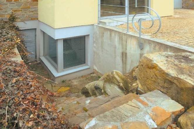

Okno do piwnicy
Autor: Zuzanna Podwysocka Okno do piwnicy wraz z odpowiednio ukształtowanymi ścianami i skosami zagłebienia może być ciekawym elementem architektonicznym. Usytuowane w narożniku piwnicy wpuszcza swiatło z dwóch stron
Możliwość popatrzenia na błękit nieba i zieleń oraz uchylenia okna i wpuszczenia świeżego powietrza zupełnie zmienia charakter pomieszczenia w piwnicy. Szerszy dostęp do światła zwiększy możliwości wykorzystania piwnicy jako pokoju gościnnego, przestrzeni do pracy lub uprawiania hobby i sprawi, że będziesz się tam czuł zdecydowanie lepiej, niż gdybyś był otoczony szczelnymi murami.

Okno piwniczne w zagłębieniu gruntu
Autor: Andrzej Szandomirski Najwięcej światła wpadnie do piwnicy, gdy ściany zagłębienia przy oknie zostaną ukształtowane skośnie lub tarasowo
Okna do piwnicy w obniżeniu terenu a odwodnienie
Najwięcej światła zyskasz, gdy obniżenie terenu uda się zrobić od południa, południowego wschodu lub południowego zachodu. Aby nie zbierała się w tym miejscu woda, która spływa tam w naturalny sposób, trzeba umożliwić jej swobodny odpływ. Jeżeli dno zagłębienia ma małą powierzchnię, wystarczy je wypełnić gruntem przepuszczalnym, na przykład piaskiem lub żwirem, kształtując lekki spadek od budynku. Aby odwodnienie dobrze działało i woda nie powodowała zawilgocenia piwnicy, warstwa przepuszczalna powinna sięgać poniżej spodu ław fundamentowych. Gdy dno zagłębienia ma większą powierzchnię, trzeba zadbać o jeszcze skuteczniejsze jego odwodnienie. Wodę można skierować do odpływu połączonego bezpośrednio z kanalizacją deszczową.
