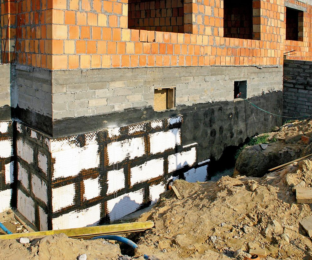

Izolacja piwnicy

Największe różnice przy porównaniu kosztów budowy domu bez i z podpiwniczeniem będą widoczne w części konstrukcyjnej. Dużo droższe będą prace związane z fundamentami i ścianami podziemnymi, między innymi będzie więcej prac dotyczących: wykopów, izolacji przeciwwilgociowej (lub przeciwwodnej), izolacji termicznej, oraz prac związanych z zasypaniem i ustabilizowaniem gruntu wokół budynku. Należy oczywiście wykonać strop pomiędzy piwnicą i parterem oraz schody (wewnętrzne lub zewnętrzne).

Warto jeszcze zwrócić uwagę, że w przypadku bardzo niekorzystnych warunków gruntowo-wodnych na działce (wysoko umiejscowione zwierciadło wody gruntowej) koszt wykonania poprawnej izolacji przeciwwodnej zapewniającej odpowiednią szczelność może być nawet droższy od kosztów wykonania pozostałych prac związanych z wybudowaniem podpiwniczenia.
