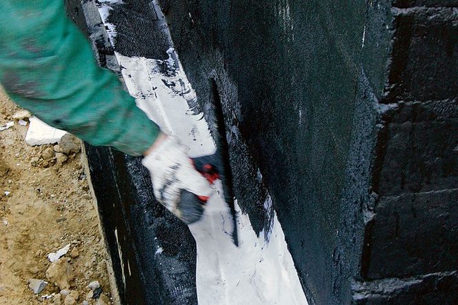

Nowa hydroizolacja pionowa
Żeby wykonać naprawę, trzeba skuć warstwy posadzki na taką szerokość, żeby można było swobodnie pracować podczas odkopywania ściany fundamentowej w środku. Gdy dostaniesz się do ławy fundamentowej, należy ją oczyścić, wykonać prawidłową izolację na ścianie i połączyć ją z izolacją na ławie. Potem możesz zasypać wykop i odbudować posadzkę. Masz do wyboru przynajmniej kilka wariantów naprawy, jednak technologię trzeba dobrać indywidualnie do rodzaju już wbudowanych materiałów.
Jak izolować ścianę fundamentową
Izolacja pozioma ław zazwyczaj jest zrobiona z papy, dlatego do izolacji pionowej dobrze jest stosować masy polimerowo-bitumiczne (masy KMB). Po oczyszczeniu podłoża należy ocenić jego stan i wykonać ewentualne naprawy. Jako że ściana najprawdopodobniej będzie bardzo wilgotna, trzeba zrobić wstępne uszczelnienie ze sztywnego szlamu lub szpachlówki uszczelniającej. W większości przypadków warstwę tę można traktować także jako wyrównanie podłoża, a po jej związaniu wykonać właściwą izolację z masy KMB. Styk z izolacją z papy na ławach dobrze jest uszczelnić taśmą, ponieważ zrobienie fasety, czyli wyoblenia w narożniku, może być problematyczne. Należy pamiętać o przygotowaniu powierzchni papy zgodnie z wymogami producenta masy KMB.
Zabezpieczenie hydroizolacji
Po nałożeniu izolacji na pionowy fragment ściany i jej wyschnięciu można ułożyć płyty ochronne, na przykład styropianu (w żadnym wypadku nie może to być folia kubełkowa). Najpierw układa się je na poziomym, odkrytym fragmencie ławy, a potem na izolacji pionowej (w tej kolejności). Po osłonięciu izolacji możesz zasypać wykop.
