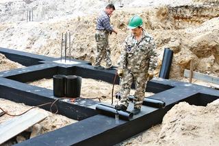

Izolacja pozioma na ławach i ścianach fundamentowych najczęściej jest wykonywana z pap lub folii. Wynika to z tego, że są to materiały odporne na nacisk, łatwo dostępne i proste w aplikacji. Najlepsze folie są wykonane z polietylenu o podwyższonej twardości (PE HD). Jeśli chcemy zastosować papę, należy unikać tanich pap na osnowie tekturowej, które przylepia się lepikiem, lub pap asfaltowych oksydowanych. Znacznie lepsze właściwości mają papy modyfikowane SBS, które są elastyczne i trwałe. Należy zwrócić uwagę na grubość papy lub folii fundamentowej. Lepiej, żeby nie były to materiały najcieńsze i najtańsze. Po latach, w razie pojawienia się zawilgoceń, nie ma możliwości wymienienia ich na nowe.

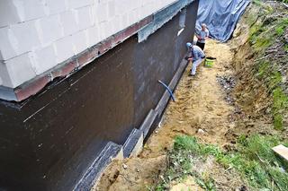

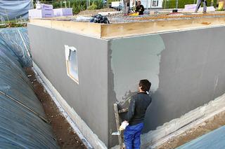

Izolacja przeciwwilgociowa pionowa może być wykonana z preparatów bitumicznych lub szlamów mineralnych, a także z papy. Wśród produktów bitumicznych bezspoinowych można wymienić masy asfaltowe z dodatkami polimerowymi, emulsje i dyspersje asfaltowe. Trzeba zwrócić uwagę, czy zawierają rozpuszczalniki organiczne, które niszczą styropian. Lepiej wybierać te na bazie wody lub innych rozpuszczalników. Nanosi się je pędzlem, pacą lub metodą natryskową. Szlamy mineralne to drobnoziarniste zaprawy cementowe modyfikowane żywicami syntetycznymi. Jako izolacja przeciwwilgociowa wystarczą szlamy jednoskładnikowe. Nanosi się je pędzlem lub pacą.

Papa modyfikowana SBS jest uniwersalnym materiałem na izolację przeciwwilgociową fundamentów, bo można z niej zrobić izolację poziomą i pionową. Dobrze jest wybrać papę na osnowie poliestrowej lub z włókna szklanego. Papę układa się w 1 warstwie. Na ławach i ścianach układa się ją luzem, pamiętając o wypuszczeniu 10-20-centymetrowych zakładach do połączenia z pozostałymi fragmentami izolacji. Na ścianach papę mocuje się przez zgrzewanie z podłożem. Poszczególne pasy papy układa się z zakładem. Narożniki zewnętrzne trzeba sfazować, a w wewnętrznych wykonać wyoblenia, żeby stworzyć łagodnie zaokrąglone powierzchnie pokryte papą, bez zagrożenia, że powstaną tu pęknięcia.
