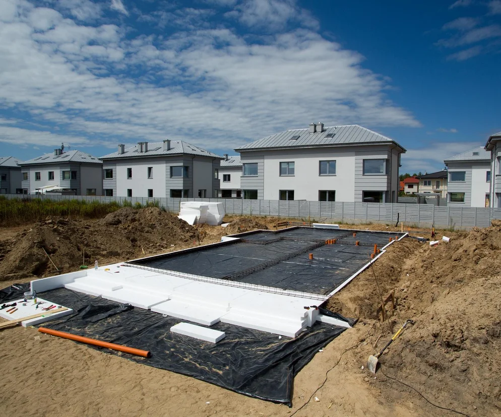

Ważne jest zabezpieczenie narożnika na styku izolacji pionowej z izolacją poziomą na ławach. Może być tam wykonana faseta wyoblająca narożnik lub wklejona taśma uszczelniająca.
Jak zabezpieczyć fundamenty?
Fundamenty zostaną zasypane piaskiem, pospółką, ziemią z wykopów. Dlatego ściany fundamentowe z izolacją pionową trzeba osłonić płytami termoizolacyjnymi, które chronią także przed uszkodzeniem powłoki hydroizolacyjnej. Następnie fundamenty zabezpiecza się folią kubełkową.
