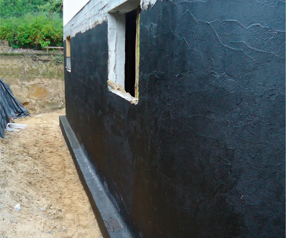

Autor: Andrzej T. Papliński Izolacja pionowa fundamentów wykonana z masy KMB

Większość niedoróbek i błędów powstaje na skutek zbyt szybkiego tempa pracy. A materiały hydro- i termoizolacyjne trzeba układać bardzo dokładnie. Dotyczy to zwłaszcza izolacji przeciwwilgociowych i przeciwwodnych. Tu najdrobniejsza szczelina jest miejscem potencjalnego przecieku. Podczas układania papy lub folii hydroizolacyjnych łatwo o błędy. Podobnie może być podczas wykonywania hydroizolacji z roztworów bitumicznych, które nadają się tylko na cienkie hydroizolacje przeciwwilgociowe.
Żeby uniknąć problemów najlepiej zastosować materiały bezspoinowe, zwłaszcza grubowarstwowe. Masy KMB można wykorzystać do wykonania izolacji przeciwwilgociowej lub przeciwwodnej, zmieniając tylko grubość nakładanej warstwy. To masy bitumiczne modyfikowane polimerami, które tworzą bardzo trwałe i elastyczne powłoki hydroizolacyjne. Przeciw wilgoci wystarczy warstwa o grubości 2 mm.
Gdy w gruncie mogą dłużej zalegać wody opadowe lub w obrębię posadowienia budynku występują wody gruntowe, wówczas potrzebne są grubsze hydroizolacje przeciwwodne (3-5 mm). Każdą taką hydroizolację należy wykonać z mas KMB – jednoskładnikowych lub dwuskładnikowych. Drobne sfery styropianu, zawarte w tych produktach, ułatwiają uzyskanie odpowiedniej grubości warstwy hydroizolacyjnej.
Sama aplikacja dzięki specjalnie dobranej gęstości i konsystencji jest niezwykle lekka co ma niebagatelne znaczenie dla wszystkich pracujących na budowie. Podczas izolacji fundamentów trzeba pamiętać o zachowaniu tak zwanych przerw technologicznych, czyli odstępów między nanoszeniem poszczególnych warstw. Masy KMB pozwalają znacznie skrócić te przerwy, ponieważ są szybkoschnące.

Równie szkodliwy jest brak połączeń między izolacjamihydroizolacja pozioma zawsze musi być szczelnie połączona z pionową, żeby styki materiałów wodochronnych nie stały się w przyszłości miejscami, przez które będzie przesączać się woda. Dlatego najbezpieczniej jest stosować grubowarstwowe masy KMB, w których łatwo można wykonać szczelne połączenia warstw poziomej i pionowej. Masy KMB są również stosowane do wykonywania uszczelnień przejść rurowych lub wklejania mankietów uszczelniających.
