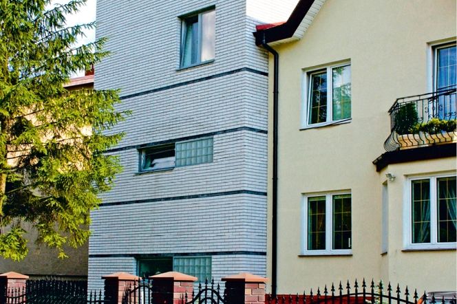

Autor: Andrzej Szandomirski Podczas budowy domu bezpośrednio przylegającego do domu sąsiada hydroizolacja fundamentów może być kłopotliwa
Nowy budynek dobudowany do starego często jest wznoszony na osobnych ławach fundamentowych bez wykorzystania istniejących elementów konstrukcyjnych, czyli do starego domu dostawia się osobną konstrukcję na ławach i ścianach fundamentowych równoległych do istniejących. Jedynym sposobem zabezpieczenia części podziemnych jest wykonanie izolacji wodochronnej budynku dostawianego oraz połączenie izolacji starego i nowego budynku. Prace zawsze należy zacząć od przeglądu i naprawy hydroizolacji starego budynku. Po zrobieniu dobudowy już nie będzie dostępu do tego miejsca. Jeśli budynek ma innego właściciela, prace wymagają jego zgody.
