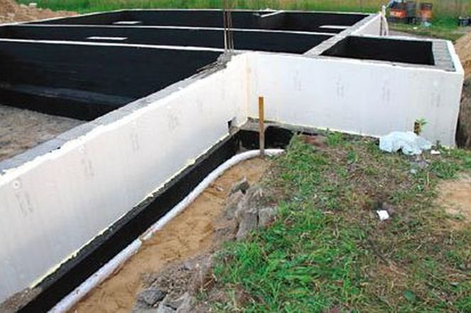

Ocieplenie fundamentów styropianem

Hydroizolacja lekka, średnia i ciężka
Ściany fundamentowe zabezpiecza się przeważnie tak zwaną lekką hydroizolacją pionową – z jednej warstwy papy lub folii albo dwóch warstw masy. Chroni ona przed wilgocią zawartą w gruncie. Gdyby w obrębie fundamentów miała się pojawić woda, zwłaszcza zdolna wywierać tak zwane parcie hydrostatyczne, architekt powinien zaprojektować izolację typu średniego lub nawet ciężkiego.
Fundament zagłębiony w gruncie może działać jak niechciany przewodnik transferujący ciepło z budynku prosto w ziemię. Żeby uniknąć takiego niebezpieczeństwa, konieczna jest izolacja cieplna ścian fundamentowych, płyt fundamentowych i podłóg na gruncie. Wykonuje się ją z materiałów o dużej wytrzymałości na ściskanie i podwyższonej odporności na działanie wilgoci. Najtańszym i najpopularniejszym wśród nich jest styropian. Fundamenty ociepla się płytami EPS 100 lub EPS 200. Droższe, ale bardziej wytrzymałe na wilgoć i odporniejsze na uszkodzenia są płyty z polistyrenu ekstrudowanego XPS lub z pianki poliuretanowej PIR. Mają one też korzystniejszy współczynnik przewodzenia ciepła l niż styropian, wynosi on 0,27-0,3 W/(m·K). Wełna mineralna jest stosowana do izolacji podziemnych części budynku tylko w przypadku fundamentowych ścian trójwarstwowych, gdy jest oddzielona od gruntu ścianą osłonową. Niektóre z płyt polistyrenowych mają na powierzchni sieć rowków, które ułatwiają odprowadzanie wody zbliżającej się do fundamentów. Niekiedy rowki są osłonięte geowłókniną, aby nie dochodziło do ich zapychania. Rowki muszą być skierowane w stronę gruntu. W przypadku zewnętrznych ścian jedno- lub dwuwarstwowych izolację cieplną ścian fundamentowych należy wyprowadzić ponad poziom gruntu. Wówczas tworzy także ocieplenie strefy cokołowej.
