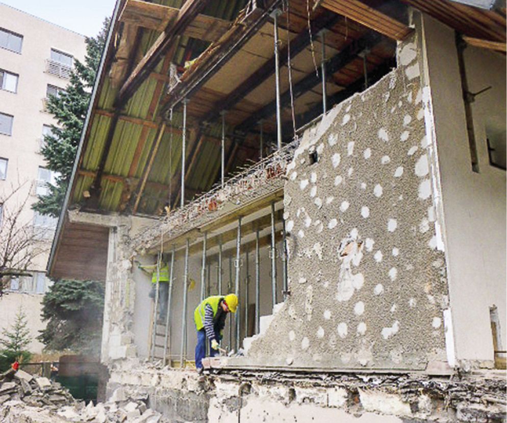

wyburzanie ściany szczytowej
Autor: CUBE, projekt przebudowy: Pracownia CUBE Architekci Kubicki Mizieliński Gdy dobudowywana część ma powiększyć istniejące pomieszczenia, projekt może przewidywać wyburzenie istniejącej ściany zewnętrznej
