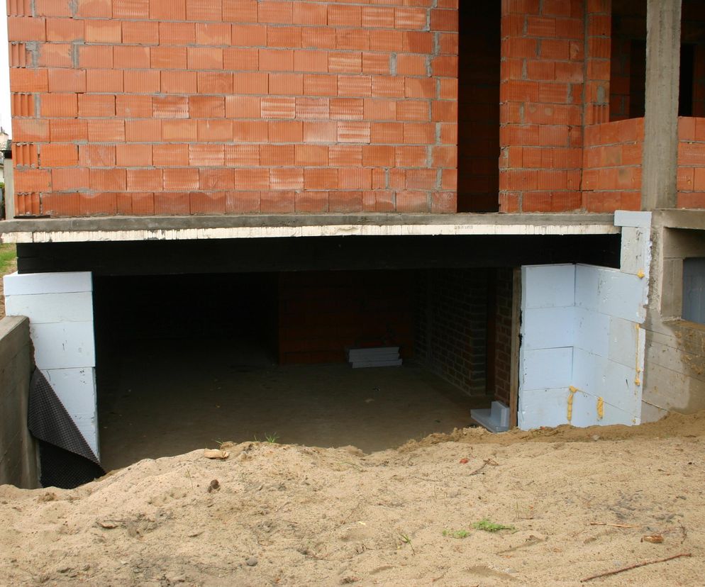

  11. Izolacja pionowa ścian piwnicy.
  12. Budowa stropu nad piwnicą, czyli zamknięcie stanu zerowego
  13. Zasypanie wykopu
Budowa piwnicy
Autor: Archiwum serwisu Do budowy ścian monolitycznych najlepiej użyć metalowych szalunków wielokrotnego użycia, które można wypożyczyć. Nie musimy wówczas budować czasochłonnego i kosztownego deskowania
Uwzględniaj rodzaj ściany przy wyborze budulca
Konstrukcja ścian piwnicy zależy też od rodzaju ścian parteru. Jeżeli w części naziemnej domu mamy ściany dwuwarstwowe, to w piwnicy najczęściej również wykonujemy ścianę o takiej konstrukcji, czyli składającą się z warstwy murowej oraz zewnętrznej izolacji termicznej. Jest to najpopularniejszy obecnie system wznoszenia ścian w ocieplanych piwnicach. Jeśli mamy zamiar budować ściany trójwarstwowe, to najczęściej taką samą konstrukcję zastosujemy w piwnicy, pamiętając o tym, że warstwa osłonowa będzie w tym wypadku musiała przenieść parcie boczne gruntu i powinna być odpowiednio wzmocniona. To rozwiązanie pozwoli zachować ciągłość izolacji termicznej na całej wysokości budynku bez obawy o przemarzanie w obrębie wieńca.
Gdy pod ścianą trójwarstwową parteru chcemy zastosować ścianę dwuwarstwową, (szczególnie betonową) uwagę należy zwrócić na staranne docieplenie strefy wieńca. Ściany konstrukcyjne wewnętrzne wznosimy w tym samym czasie co zewnętrzne (nie układamy na nich ocieplenia i hydroizolacji pionowej). Ściany działowe możemy murować dopiero po zabetonowaniu i związaniu betonowego podkładu pod podłogę na gruncie.
