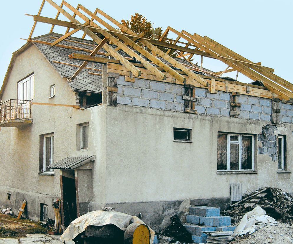

Powiększenie domu w górę - adaptacja strychu lub dobudowa piętra - to najlepsze rozwiązanie w sytuacji, gdy działka jest mała. Nadbudowa domu wynika także z rachunku ekonomicznego. Jeśli ściany są masywne i w dobrym stanie, nadbudowa jest zwykle dosyć prosta, a jej koszt może zawierać i tak potrzebny remont dachu. Gdy bowiem dach wymaga naprawy, bardziej może się opłacać zbudowanie nowego nad rozbudowanym piętrem niż remontowanie starego na zbyt małym domu. Jeżeli więźba dachowa jest wystarczająco solidna, można rozważyć jej podniesienie i oparcie na nowych, wyższych słupach czy ścianach nowego poddasza.
Nadbudowa domu jest zwykle tańsza także z tego względu, że omijają nas kosztowne roboty ziemne. Nie zmieniamy też przyłączy na terenie, nie budujemy fundamentów, nie naruszamy izolacji w gruncie, nie niszczymy ogrodu. Jednak decyzja o powiększeniu domu w górę pociąga za sobą konieczność budowy schodów.
Wstawienie nowych schodów w starym domu wiąże się ze zmianami funkcjonalnymi oraz konstrukcyjnymi. Nie obejdzie się bez ekspertyzy konstruktora oraz projektu. Trzeba będzie wybić otwór w części stropu nad parterem, a jego krawędzie wzmocnić dodatkowymi belkami stalowymi lub żelbetowymi, niekiedy także podeprzeć cały strop.
Nadbudowa domu jest możliwa nawet wtedy, gdy strop jest słaby. Można go wzmocnić albo nie obciążając, wykonać nad nim nowy. Warto rozważyć takie opcje – rozbiórka starego stropu to całkowita dewastacja mieszkania. Prace związane z nadbudową domu są bardziej uciążliwe dla mieszkańców niż rozbudowa. Dlatego decydując się na to rozwiązanie, warto mieć dobry harmonogram i przemyślany zakres oraz plan robót. Jeśli np. transport budulca na górę da się prowadzić od zewnątrz, przebicie stropu i połączenie kondygnacji można wykonać nawet po wykończeniu górnych pomieszczeń, co ograniczy uciążliwość do kilku dni.

Autor: Piotr Jurkiewicz Generalna zasada jest taka, że do nadbudowy powinniśmy stosować materiały możliwie najlżejsze
