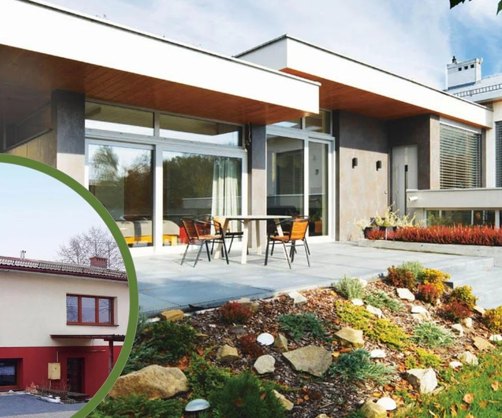

Dom lat 90. po przebudowie powiększyli aż 3x. Zmienił się w komfortową i nowoczesną willę o powierzchni 380 metrów
Burzyć czy przebudować? Oto jest pytanie. Ta zaskakująca przebudowa domu z lat 90. udowadnia, że stary dom można zamienić w komfortową i nowoczesną willę. Nie ma tu ani jednego pomieszczenia, które nie zostało wykorzystane. Choć przy tak dużym remoncie nie jest to proste. Dom jest teraz trzy razy większy. Stoi w Beskidach.
Na 15-arowej działce w rodzinnym miasteczku, malowniczo położonym w Beskidzie Śląskim, stał stary dom, który był za mały. Po nieudanych poszukiwaniach nowej działki pod budowę nowego, większego domu powrócił pomysł na przebudowę istniejącego w znanej i lubianej okolicy.

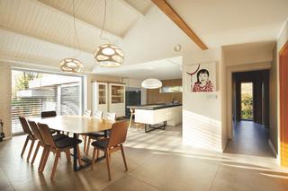

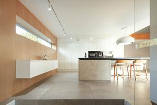

Kilka szerokich, podświetlonych stopni dzieli nas od drugiej, wyższej części parteru. Wchodzimy do przestronnej kuchni z wyspą, połączonej z reprezentacyjną jadalnią. Na tym półpoziomie są jeszcze dwa pokoje do pracy, łazienka i sypialnia. Za kuchnią znajduje się  zejście do piwnicy, do strefy SPA. Do tej części domu przylegają dwa tarasy i wiata na samochód, która kończy drugie skrzydło i optycznie zamyka przestrzeń podwórza.

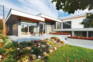

Ponieważ właściciele mieli ambitny plan zakończenia przebudowy w osiem miesięcy, nowe skrzydła domu powstały w technologii szkieletowej. Ich ściany są obłożone z zewnątrz spiekiem ceramicznym 100 x 300 cm w dwóch kolorach, istniejącą część otynkowano na biało. Na skośnym dachu ułożono blachę trapezową, a na nowej, płaskiej części membranę termozgrzewalną. Sosnową podbitkę z zabezpieczoną lakierobejcą właściciele wykonali własnoręcznie.
Ściany oraz zadaszenie basenu to konstrukcja stalowa z wypełnieniem z płyt warstwowych. Duże przeszklenia w nowej części mają ramy z aluminium, ale tradycyjnej wielkości okna w starej części są z PCW w takim samym kolorze, co pozwoliło na znaczne oszczędności. Nie oszczędzano za to na żaluzjach, ważnych dla komfortu użytkowania domu. Aluminiowe, z napędem elektrycznym, sterowane zdalnie i przez Wi-Fi, pozwalają okiełznać słońce i być spokojnym podczas nieobecności w domu.
Główny taras wyłożono płytami betonowymi 100 x 100 cm. Donice stanowiące obrzeża wylano z betonu. W ostatnim czasie zostały obłożone granitem - tym samym, z którego zostały wykonane parapety zewnętrzne.
