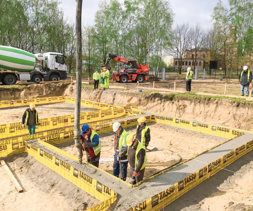

fundamenty - betonowanie w formach traconych
Autor: LAMMI FUNDAMENT/ Materiały prasowe Do betonowania ław fundamentowych można zamiast tradycyjnych desek wykorzystać formy tracone. Zestawia się je z gotowych elementów z grubej folii rozpiętej na metalowym stelażu. Po zabetonowaniu ław folię pozostawia się na ich bokach

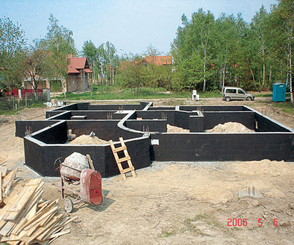

Z czego ściany fundamentowe
Najczęściej muruje się je z bloczków betonowych. Elementy można ustawiać na dowolnym boku, poziomo i pionowo, aby powstała ściana fundamentowa o grubości przyjętej w projekcie. Zanim rozpocznie się murowanie, na ławie fundamentowej trzeba ułożyć izolację poziomą z folii płaskiej lub papy zgrzewalnej, aby mur nie podciągał kapilarnie wody gruntowej. Pierwszą warstwę bloczków układa się na grubej (około 1,5 cm) warstwie zaprawy cementowej. Zaprawą trzeba wypełniać wszystkie spoiny w murze, także pionowe. Mur wyprowadza się mniej więcej na 40 cm ponad poziom terenu.

Podziemne części budynku trzeba zabezpieczyć przed wodą i wilgocią znajdującymi się w gruncie. W tradycyjnych rozwiązaniach ściany fundamentowe dwukrotnie maluje się masą bitumiczną. Trzeba jednak pamiętać, że ta warstwa jest zazwyczaj osłaniana termoizolacją i powinno się stosować takie preparaty, które nie wejdą w reakcję chemiczną z ociepleniem, więc masy te najczęściej są dyspersyjne (wodorozcieńczalne).
