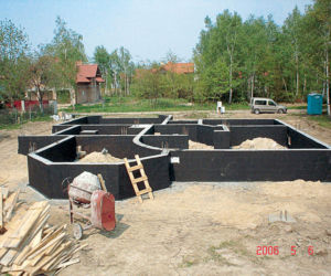

hydroizolacja ścian fundamentowych
Izolację pionową układa się ją po obu stronach ściany fundamentowej. Najpopularniejsze są wodorozcieńczalne masy bitumiczne. Izolacja pionowa ławy fundamentowej jest konieczna tylko w przypadku wysokiego poziomu wód gruntowych lub w gruntach spoistych
Autor: RADBET/ Materiały prasowe

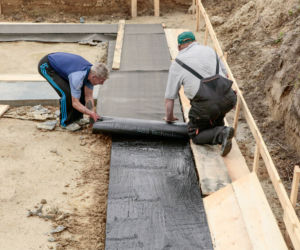

izolacja pozioma ław fundamentowych
Pierwszą warstwę hydroizolacji układa się na ławach fundamentowych. Najczęściej wykorzystuje się papę termozgrzewalną
Autor: Andrzej Szandomirski

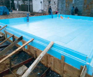

izolacja termiczna płyty fundamentowej
Izolację termiczną płyty fundamentowej można ułożyć bezpośrednio na podbudowie albo na folii kubełkowej lub płaskiej, w zależności od warunków gruntowych. Utworzy wtedy formę dla żelbetowej płyty fundamentowej.
Autor: DOMIK PASYWNY/ Materiały prasowe

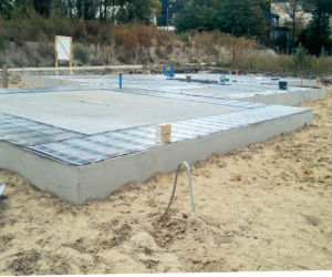

hydroizolacja na płycie fundamentowej
Izolację pozioma na płycie fundamentowej robi się dopiero przy wznoszeniu ścian nadziemnych. Najczęściej są to pasy papy termozgrzewalnej
Autor: MULTICOMFOTR SAINT GOBAIN / ECO READY HOUSE/ Materiały prasowe
