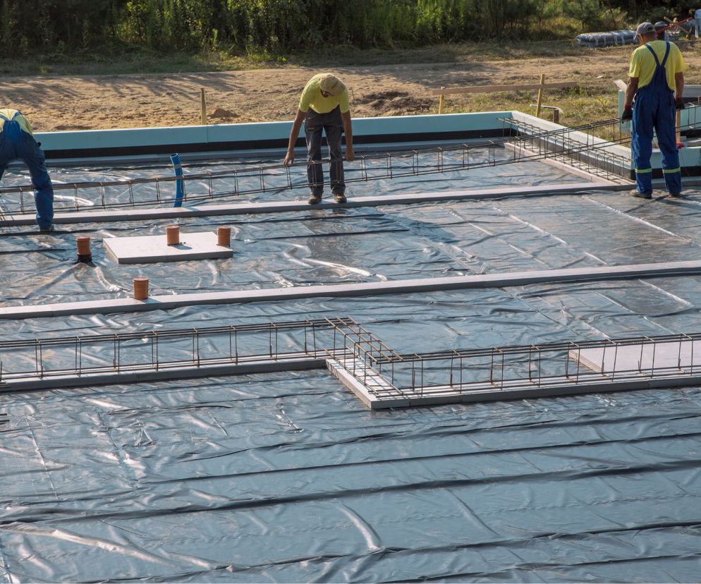

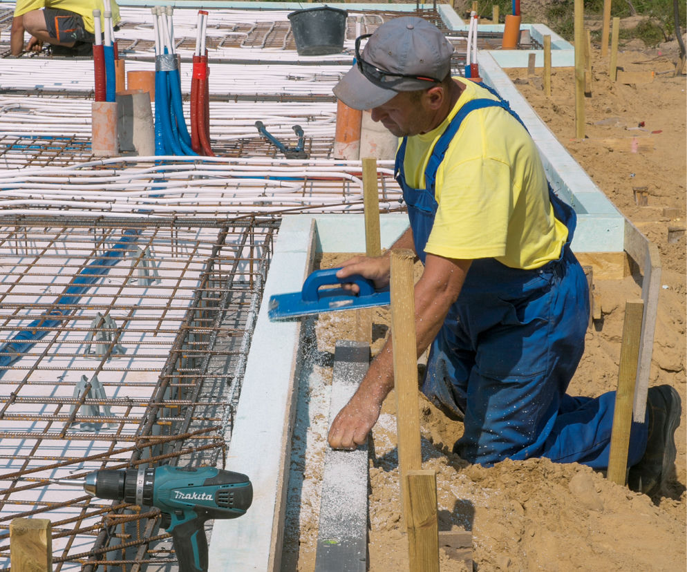

Podbudowę pod płytę fundamentową wykonano z ubijanego piasku (można ją też zrobić z granulatu szkła piankowego lub keramzytu, jest wtedy dodatkowo warstwą izolującą). Ułożono w niej rury kanalizacyjne oraz osłonowe. W szerszej osłonowej będzie instalacja doprowadzająca wodę z przyłącza, w węższej będą umieszczone przewody elektryczne. Pod belkami oraz w miejscach, gdzie płyta jest grubsza (czyli tam, gdzie są potrzebne wzmocnienia pod przyszłe schody oraz kominek), znajduje się 10 cm polistyrenu ekstrudowanego (XPS). Na pozostałej powierzchni izolacja jest grubsza. Na 5-centymetrowej warstwie podkładowej z płyt XPS ułożono 20 cm twardego styropianu EPS 150. Krawędzie płyty są ograniczone specjalnymi kształtkami z XPS o wysokości 40 i grubości 10 cm. Skleja się je ze sobą. Kształtki i płyty izolacji termicznej tworzą odpowiednio uformowaną nieckę, w której układa się beton.

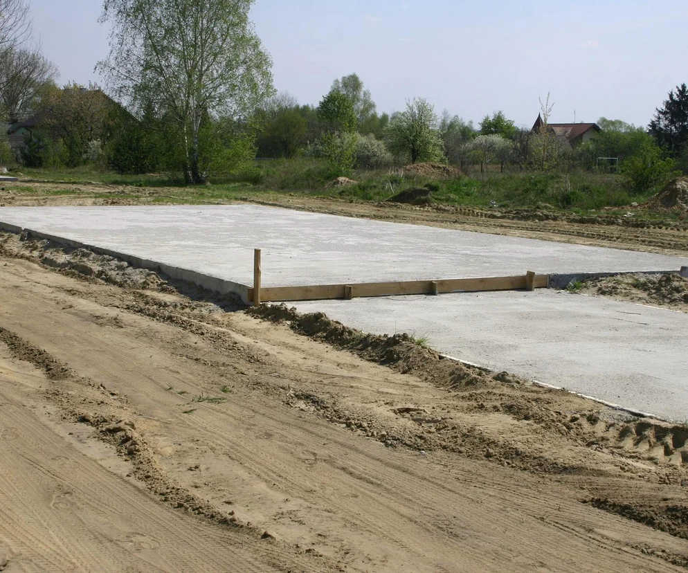

Różnica w grubości izolacji pod płytą i pod belkami jest tak dobrana, aby po wybetonowaniu całości płyta miała 15 cm grubości, a belki oraz przegłębienia pod nią – 30 cm. Styropian EPS jest zabezpieczony folią budowlaną przed ewentualnym podciąganiem wilgoci z gleby. Nad warstwą styropianu rozprowadzono rury z wodą. Znajdują się one od zbrojeniem głównym płyty, czyli stalową siatką. Z kolei nad prętami siatki ułożono rury grzewcze. Do betonowania płyty użyto wodoszczelnego betonu klasy C20/25 W8. Ekipa tak wypoziomowała płytę, aby na całości różnica na jej powierzchni nie przekraczała 5 mm. Jest idealnie równa i można ją wykorzystać jako podkład pod posadzkę.
