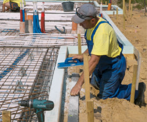

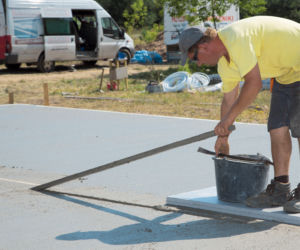

Przed betonowaniem wykonano jeszcze drobne poprawki. Wyrównano polistyren. Na instalacjach ułożono listwy ułatwiające poziomowanie i kontrolowanie ilości mieszanki podczas betonowania

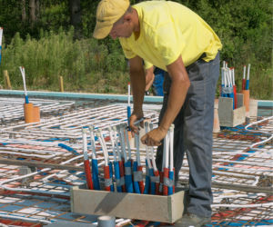

Końcówki wyprowadzonych rur zabezpieczono zaślepkami

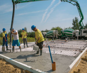

Do zabetonowania płyty o powierzchni 137m2 było potrzeba 24m3 betonu. Mieszankę podawano pompą do betonu tak, aby nie spadała ze zbyt dużej wysokości, i ostrożnie ją rozgarniano

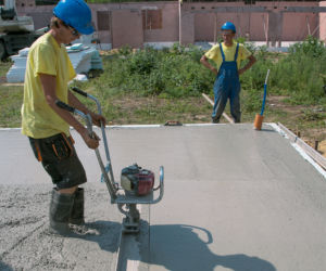

Aby mieszanka dobrze wypełniła wolne przestrzenie między zbrojeniem i przewodami instalacji, zostało zwibrowane za pomocą listwy wibracyjnej. Następnie płytę ostatecznie wypoziomowano

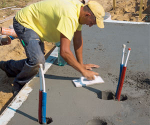

Usunięto listwy, które wyznaczały poziom płyty, i uzupełniono betonem pozostawione szczelin

Wyjęto też osłony z miejsc, gdzie przechodzą instalacje, i ręcznie uzupełniono ubytki betonu

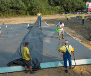

Na koniec usunięto pomocnicze szalunki z OSB i zabezpieczono płytę folią. Następnie potrzebna była dwutygodniowa przerwa technologiczna, aby beton osiągnął wymaganą wytrzymałość i można było murować ściany. W tym czasie powinno się go pielęgnować, czyli polewać wodą
