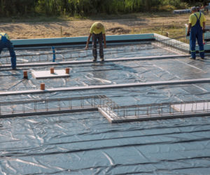

Na podkładzie z polistyrenu umieszczono zbrojenie belek oraz przegłębień pod kominami i schodam

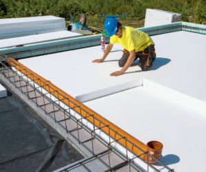

Rozłożono pierwszą warstwę styropianu. Na niej ułożono rurę osłonową doprowadzającą powietrze do kominka

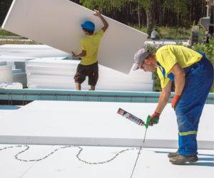

Następnie przyszedł czas na drugą warstwę styropianu. Zamocowano ją klejem do pierwszej

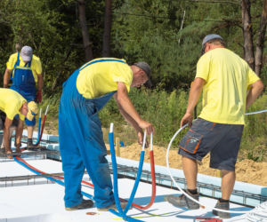

Na styropianie rozprowadzono instalację wody zimnej i ciepłe

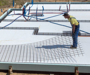

Do wymiarów płyty dopasowano siatkę będącą głównym zbrojeniem. We wklęsłych narożnikach przycięto ją i powiązano ze zbrojeniem belek

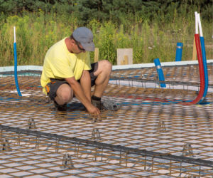

Zbrojenie musi znaleźć się w górnej części płyty. Pod siatką umieszczono więc odpowiednie podkładki dystansowe

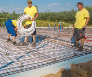

Na siatce ułożono rury instalacji grzewczej. Całość zostanie zabetonowana

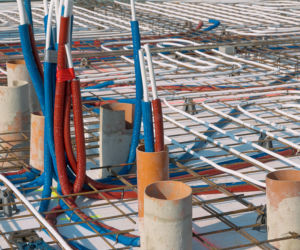

Wyprowadzenia rur zabezpieczono osłonami, aby nie zostały zniszczone podczas betonowania
