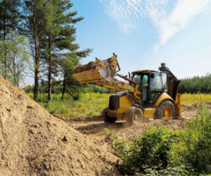

Najpierw usunięto humus, czyli warstwę wierzchnią ziemi, i spryzmowano ją na działce do późniejszego wykorzystania

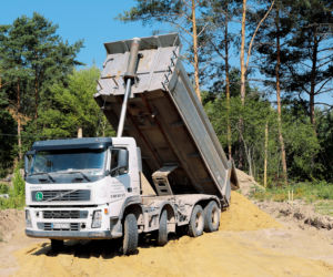

Następnie ułożono podbudowę. W tym wypadku było to 40-50 cm piasku gruboziarnistego. Potrzebnych było kilkanaście wywrotek. Przy gorszych gruntach taka piaskowa poduszka może mieć nawet 1m grubości

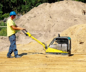

Podbudowę należy starannie ubijać warstwami. Tu używano 500-kilowego ubijaka

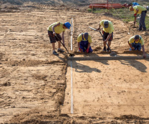

Warstwy trzeba poziomować. W tym celu w podkładzie ułożono listwy. Poziomowanie jest niezwykle istotną czynnością konieczną na każdym etapie budowy płyty

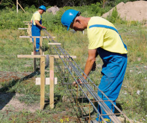

Część ekipy budowlanej przygotowała w tym czasie zbrojenie belek

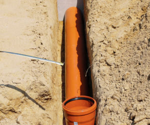

W warstwie już ubitego piasku zrobiono szczeliny, w których układa się rury instalacji kanalizacyjnej. Są one bardzo wytrzymałe i odporne na nacisk

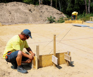

W narożnikach zamontowano tymczasowe szalunki z płyt OSB. Mają one za zadanie przytrzymanie kształtek brzegowych z XPS
