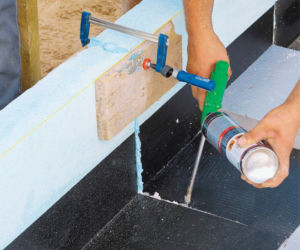

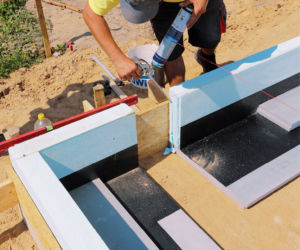

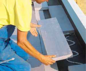

Układanie izolacji rozpoczęto od kształtek brzegowych. Ich elementy sklejono ze sobą

Poszczególne elementy kształtek połączono dodatkowo fragmentami polistyrenu o grubości 5 cm. Pas brzegowy będzie formą do zabetonowania belki obwodowe

Aby kształtki się nie rozsunęły pod naciskiem mieszanki betonowej, ustabilizowano je ściskiem. Szczeliny między elementami wypełniono pianą niskoprężną

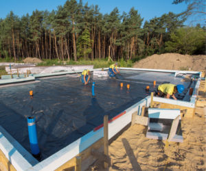

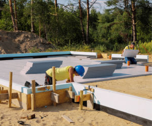

Pierwszą warstwę izolacji termicznej ułożono z płyt grubości 5 cm z polistyrenu ekstrudowanego

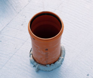

W polistyrenie wycięto otwory na rury kanalizacyjne. Przejścia uszczelniono pianą

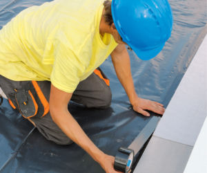

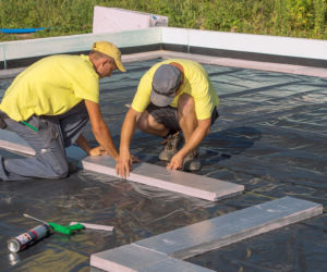

Podkład z polistyrenu oddzielono folią budowlaną

Przy krawędziach folię sklejono

W miejscu, gdzie są zaplanowane przegłębienia płyty, do folii przyklejono paski polistyrenu o grubości 5 cm
