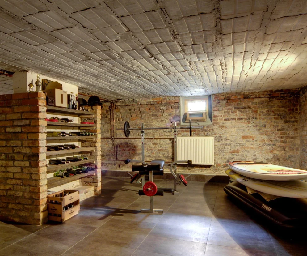

Pani Iwona napisała na grupie Muratora: remontuję starą piwnicę, w kamienicy z 1930 r. Liczę na wasze cenne porady, jak to zrobić z głową, żeby pozbyć się wilgoci? Skuć ściany? Co na to? Czy pod wylewkę coś dawać?
Społeczność grupy „Gdybym budował drugi raz - mądry Polak przed budową” odpowiada:
  • Kwestia diagnozy problemu, bo może być tak, że trzeba odkopać fundament i zrobić izolację.
  • Najskuteczniejsze jest wykonanie membrany odcinającej wilgoć poprzez nawiercanie otworów w ścianie i wlewanie preparatu.
  • Tynki wewnątrz trzeba skuć i wykonać tzw. tynki renowacyjne. Jeśli jest możliwość odkopania budynku od zewnątrz, to robi się izolację pionową.
  • Odkopać. Wziąć firmę, co piłą przetnie fundament w poziomie i wstawi przekładkę PVC lub inną 5 mm. Zdrenować. Zaizolować z zewnątrz. Od środka standardowa izolacja.
  • Nie ma prostej odpowiedzi na pytanie, jak się pozbyć wilgoci z piwnicy. Zajmuję się tym od 10 lat i wiem na pewno, że każdy przypadek wymaga innych rozwiązań. Nie ma co liczyć na żadne drenaże i wentylację, podstawą jest izolacja wewnętrzna i pozioma oraz zewnętrzna, zrobione tak, żeby wszystkie trzy były ze sobą połączone. Bardzo często nie ma możliwości odkopania, wtedy wykonujemy tylko izolację poziomą i wewnętrzną w inny sposób, lub tylko wewnętrzną.
  • A może odwodnienie domu zrobić, drenaż? Najpierw zobacz, gdzie woda z rynny leci, może to jest problem?
