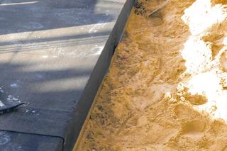

Należy postępować zgodnie z zaleceniami producenta materiału, który będziemy stosować. Ważne jest odpowiednie przygotowanie podłoża, żeby hydroizolacja szczelnie je chroniła. Ściany fundamentów i piwnic powinny być wyrównane, należy usunąć wszelkie wystające fragmenty, np. zaprawy murarskiej, duże ubytki powinny być wypełnione. Zwykle podłoże wymaga gruntowania. Następnie nakłada się tyle warstw hydroizolacji, żeby otrzymać wymaganą grubość. Trzeba pamiętać o przerwach technologicznych przed nakładaniem kolejnych warstw.
I najważniejsze – izolacja pionowa musi być szczelnie połączona z izolacją poziomą na ławach oraz na ścianach fundamentowych i płynnie przechodzić w izolację cokołową. Zależnie od materiału w narożnikach może być konieczne wykonanie wyobleń, żeby hydroizolacja nie popękała w tych miejscach.

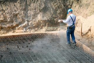

Ławy to najniższa część fundamentów. Wykonuje się je na warstwie chudego betonu. Ławy nie wymagają wykonania izolacji pionowej. Trzeba jednak ułożyć na nich izolację poziomą, która chroni wyższą część fundamentów przed podciąganiem kapilarnym wilgoci z gruntu.
